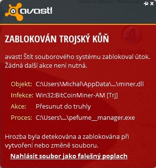

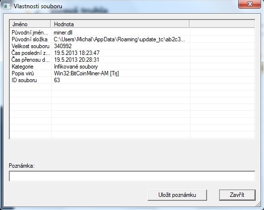

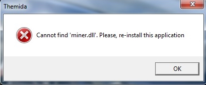

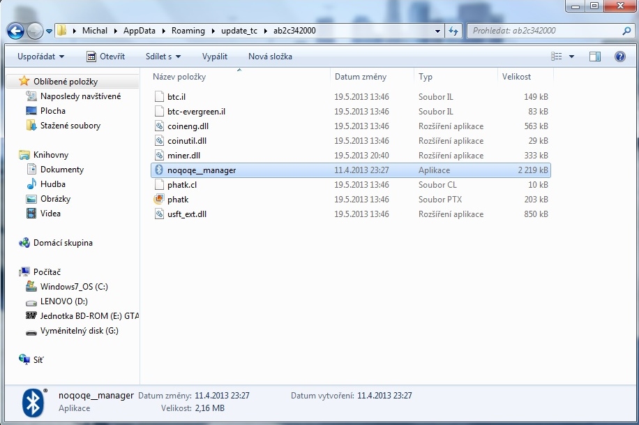

Zdravím mám takový problém a nevím co s tím.Co chvilu se mi objeví tahle tabulka obr.1 a Avast mi hlásí Trojského koně obr.2 a ten soubor který je údajně vir tak se nachází zde obr.3 objevu je se mi to v intervalu +- 15 minut a už nevím co s tím.Vlastnosti toho souboru obr.4 Děkuji za rady jo a ta složka update_tc je skrytá operačním systémem.
Dej si zobrazit skryté složky a zkus tu složku update_tc smazat (asi se bude bránit). Projeď PC prog…

Bude se to bránit už jsem to zkoušel.Už to jdu zkoušet projed tým programem.

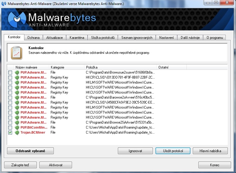

zde je obr. mám dát odstranit vybrané?

Samozřejmě - zaškrtni všechno, Odstranit a pak zrestartuj počítač. Možná to budeš muset zopakovat i…

A Avast to vylecit neumi? Tak ten soubor prepis na miner.dll.VIR a pak zkus jeste nejaky virovy ske…

Vyléčit to neumí.Zkoušel jsem to přepsat ale nic.

UNLOCKER na něj!

na ten soubor ten miner.dll zkus ho smazat tim. ale ať mě tu někdo opraví vím ze skušenosti že nepůj…

zálohované nic nemám zkusím odstranit celou tu složku a uvidím co dál.

Ten nouzovej rezim a smazat, jinak taky bod obnoveni z doby pred nakazou, pokud je nemas zakazany, (…

ok smažu a zakázany to nemám.

tak je to smazané.

Prosté smazání to asi nevyřeší nadlouho. Bude se to pravděpodobně opakovat. Použij ten MBAM.

jj použiju ho.
