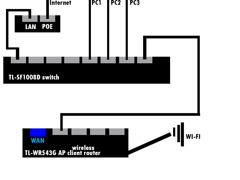

měl bych prosbu, jestli by mi někdo z vás nevysvětlil, proč mi poskytovatel internetu zapojil tu mini krabičku s POE portem, switch a router zrovna takto, a co která část co dělá:

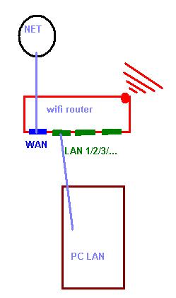

já bych to řešil viz obr.0001
No já nevím na co je tam takových krabiček :D. Každopádně ten switch tam je asi proto, aby zvětšil počet portů a k ničemu jinému, ne? Ty šedá políčka na mém schématu jsou LAN výstupy.
Zkrátka nevím, proč je to zapojeno od poskytovatele takto, a na to se také ptám ;)
nic mi do toho není ale na co tolik portů? máš doma kavárnu? zkus to redukovat jak jsem stroze nakreslil v obrázku pokud teda opravdu nevyužíváš víc pc než ti dovoluje připojení lan portů na wifi routeru

stejně to je zapojený nějak divně.ten wifi router je tam jaksi připojenej jako switch na ten switch.

stejně bys to měl mít tak sem maloval a pak z LAN portů rozvádět dál do switchů a konc. zažízení.

Ten switch mozes uplne vyhodit a zapojit LAN(ten vedla POE) do WAN konektora routera. A router spravne nastavit.
zapojení od providera je špatně - celou svoji síť máš nechráněnou, vystavenou na odiv všem jeho zákazníkům.

jak ti to namaloval předkolega je správně - lan kabel z poe krabičky zapojíš do wan portu wr543g. počítače připojíš na jeho lan porty.
switch sf1008 strčíš do šuplíku.

přesně tak, je zapojený bez wan jako obyčejné ap - právě tak má být zapojený druhý wr741.
Aha, tak díky moc za cenné rady a vysvětlení. Ale co když mám víc počítačů, tiskáren a dalších zařízení připojených na LAN, takže by mi nestačili router porty? Nešlo by teda prohodit ten switch a router na mém schématu, zapojit tedy internet kabel do WAN portu na routeru, a zapojit switch do jednoho z LAN portů na routeru? Budu pak moci použít ten switch na zvětšení počtu LAN portů?

ano, pokud máš málo LAN portů, lze rozšířit jejich počet pomocí switche.

Jo, máš úplnou pravdu. Před chvíli jsem si volal s technickou podporou poskytovatele mého připojení k internetu ohledně nastavení routeru a mé sítě, a on my to vše vysvětlil :). Také mi tedy říkal, že router musí být nastaven na AP Router a ne na AP Client Router, protože routuje už ten modem co mam za oknem, a že i proto musí být připojen kabel do LAN portu na routeru a ne do WAN portu, a že má být v routeru zablokovaný DHCP server.
