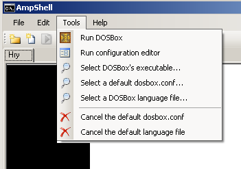

Pro pohodlné hraní her pod DOSBoxem doporučuji nějakou nadstavbu, např. AmpShell.
a to je co? jak to funguje?
proč to nevyzkoušíš? Nádstavba, abys nemusela psát do "Dos"boxu..

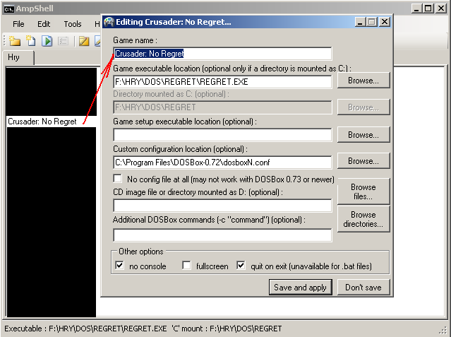

když já tomu prd rozumim, co mám dát do těch prvních 3 řádků?
prvy riadok: nejaky tvoj nazov, jaky chces.
druhy riadok - kde je ten exe hry na disku (rozbaleny)
treti riadok - ktora zlozka ma byt v dosboxe akoze disk C:, t.j. tam nastavis zlozku v ktorej mas rozbalene tie vsetky subory hry.
Musíš taky AmpShel "provázat" s DOSBoxem, minimálně ty první dva Select-y.
