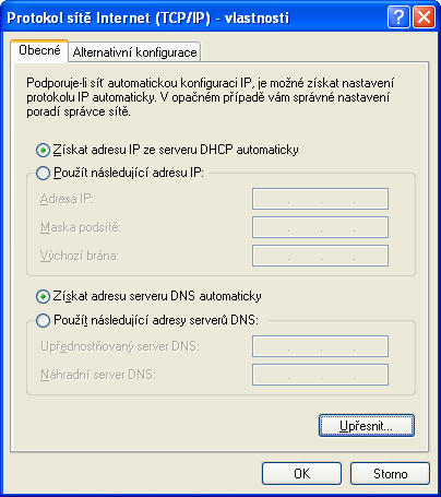

Zdravím, vlatním síť wifi, a jde se na ní přopojit pouze s jedním NTB a smartphony, když se na ní připojím s dalším NTB, načítá se dlouho síťová adresa, a nakonec mi to napíše: "omezené připojení". Po minutě mi napíše, že je wifi
připojena, ale internet nejde...
Musím to řešit přes ethernetový kabel, což vzhledem k tobu, že to je netbook není podle mě správná volba... Reinstalace driverů mi nepomohla...
Reinstaloval jsem také OS, ale nezlepšilo se to...

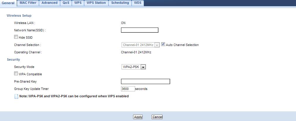

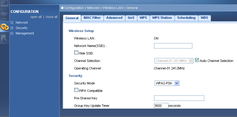

Aké zabezpečenie tej wifi používaš? Skús na skúšku vypnúť šifrovanie.
pme 29.05.2013 18:05
pme
WPA2-PSK Právě zkouším vypnout šifrování...

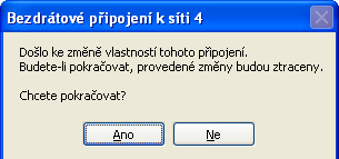

Heslo je na 100% správně, zadával jsem ho 3x po sobě, písmeno po písmenu... view-90sit.bmp

To hlasku si fakt nemusel uploadovat, v preklade znamena ze "my skveli vyvoajri microsoftu nemame an…

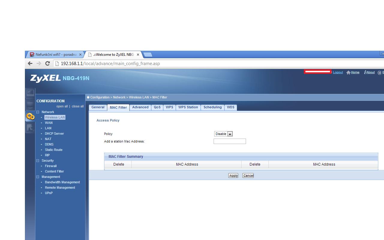

Alebo mas v routri nastavene obmedzenie pripajanie len na povolene MAC adresy, a pred reinstalaciou…
MM.. 29.05.2013 18:50
Pokud myslíš MAC filter - ten mi píše že je vypnutý.

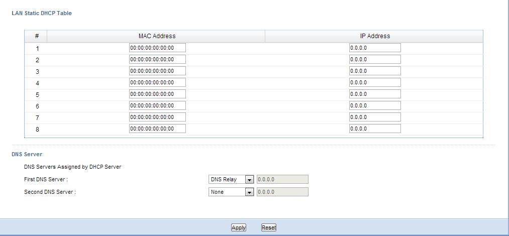

Do DHCP serveru jsem se mrknul, zaškrtnul svuj netbook, chvilku to pracovalo, ale po dokončení to st…
Tuber 29.05.2013 19:23
Tuber
co si v DHCP zaskrtaval??? v DHCP sa mas pozret ci ten notebook dostal IP a jaku IP. heslo zmen na…

nedal si screen nejakeho statusu kde vidis kto dostal od DHCP jake IP, a ci tam je aj ten notebook k…
MM.. 29.05.2013 20:20

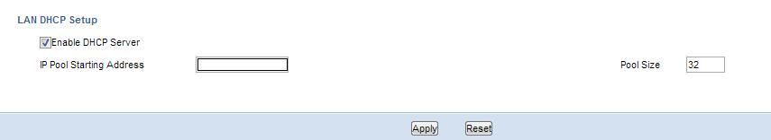

Pool size zvýšen - bez výsledku. WPA compatible - to jsem také zaškrtl, také bez odezvy... DHCP - t…

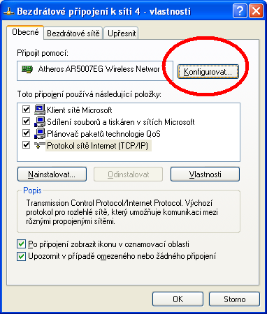

Ne. Mas ist do spravca zariadeni - ta WiFi sietovka - pravy klik - vlastnosti a tam mas plno nastave…
MM.. 30.05.2013 13:42
Myslíš "konfigurovat"? Když na to kliknu, ukaže se mi tohle - obrazek "konfigurovat2"

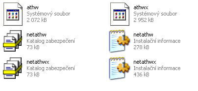

Zkoušel jsem, mám ho stažený, ale nejedná se o instalační balík, mám tedy ty soubory, které jsem stá…
Tuber 30.05.2013 14:06
Tuber
ovladac bez exe sa instaluje tak ze v spravci zariadeni pravy klik na wifi sietovku - vlastnosti - a…

Takže, stáhnul jsem si z úplně jiné stránky ovladače na tuto wifi kartu, extrahoval, nainstaloval, a…

Inac nastavene to mas dobre tam toho ani moc nastavit nejde. Keby si zaskrtol aj WPA compatible tak by to dovolilo aj WPA pripojenie, mozes skusit. Ked to potom pojde tak mas tie Win alebo ovladac WiFi karty nejake divne ze nevedia WPA2.
P.S. a skus zvysit pool size napr. na 48
Este ma napada ze router moze chciet ten PSK ako hex cisla a heslo je potom heslo (dekodovane hex cisla), sice som taky router este nevidel ale clovek nikdy nevie. Skus tam dat do routera heslo xxxxxxxx vezme to? (x neni Hex cifra)

Pisal som v spravci zariadeni. pravy klik na tentopocitac - spravovat - spravca zariadeni. Tam si najdes wifi kartu, na nu pravy klik - vlastnosti a tam mas aj nastavenia ovladaca. Moze tam byt nieco zaujimave napr. sila vysielania/prijmania apod. niektore karty su prebudene apod
