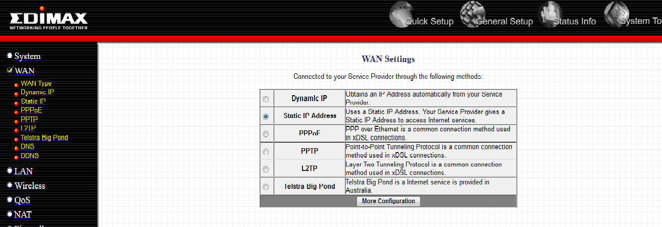

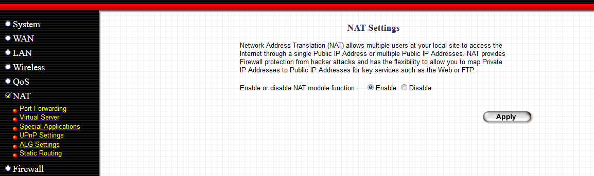

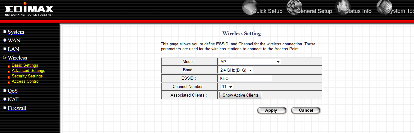

Zde nastavení 1. routeru - kdyby něco chybělo dám to sem.
trenttino 02.06.2013 11:36
trenttino

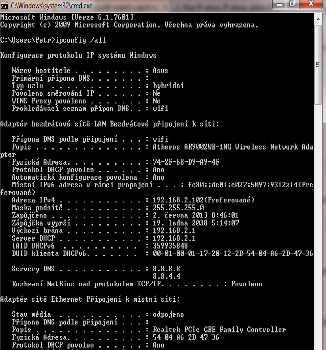

spusti príkazový riadok cmd a napíš tam ipconfig /all alebo štart a spusti ncpa.cpl - zobrazí sa Ti…
pme 02.06.2013 11:49
pme
takto stačí? Případně jestli je lepší nastavit 1. wifi jinak aby to bylo lepší rád to změním. Doma p…

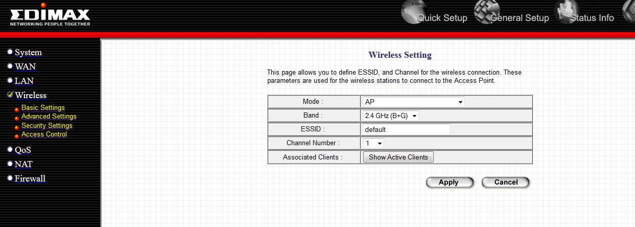

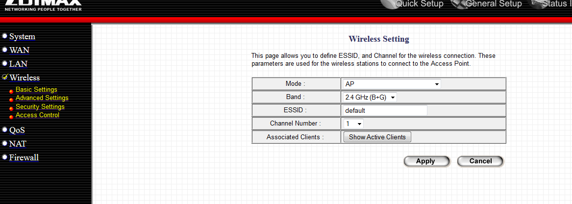

Takže ak sa dostaneš do nastavenia 2.routra nastav ho!!! 1. Vypni DHCP, LAN IP adresu nastav na 192.…
pme 02.06.2013 12:13
pme
Tak jsem to změnil, ale nyní už se do wifiny nemůžu dostat a píše mě to omezený přístup.

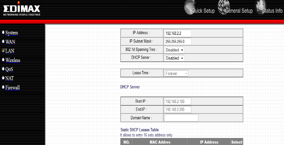

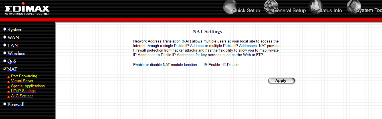

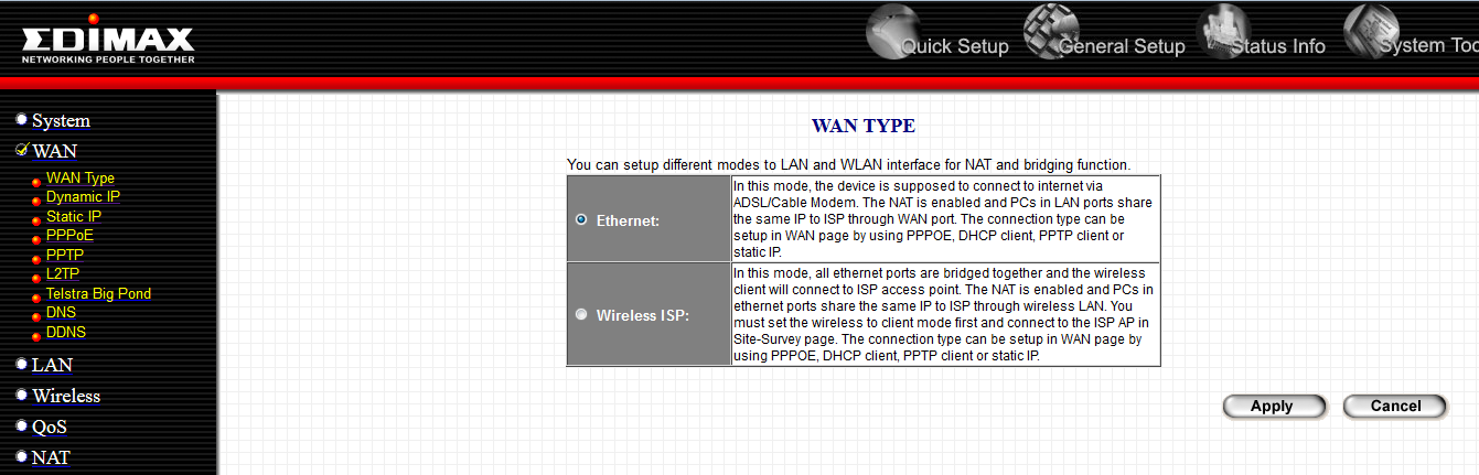

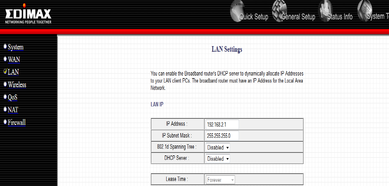

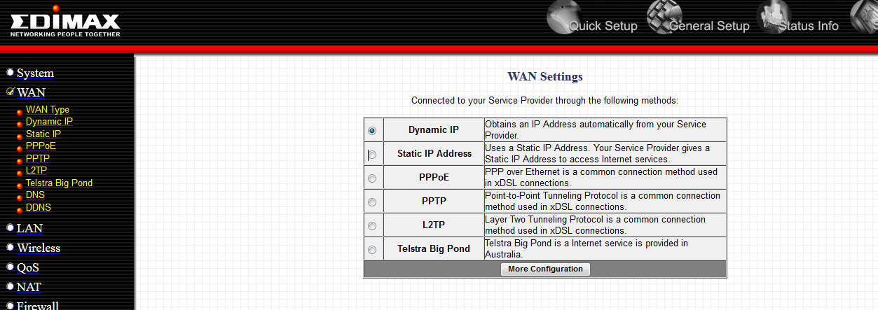

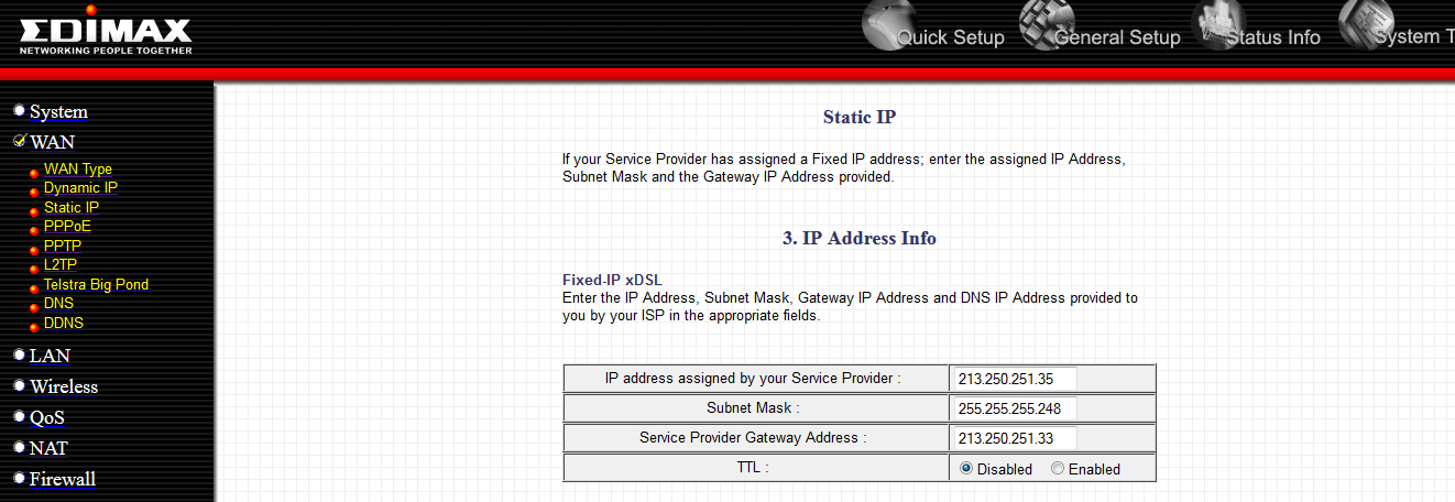

Daj sem nastavenia zo záložky SYSTEM, LAN, NAT
pme 02.06.2013 12:48
pme
takto stačí?
trenttino 02.06.2013 12:56
trenttino
NAT nastav disable !!! Ak Ti funguje pripojenie wifi na 2.router a dostaneš sa do nastavenia cez ad…
alebo štart a spusti ncpa.cpl - zobrazí sa Ti sieťový adaptér - vlastnosti - protokol Ipv4 - vlastnosti - obrázok sem.

1. Vypni DHCP, LAN IP adresu nastav na 192.168.2.2
2. Nastav režim AP, nastav Wifi - kanál napr. č.1 (ak nič v okolí nevysiela...)
pre istotu sem hoď obrázky po nastavení (až po nastavení).
