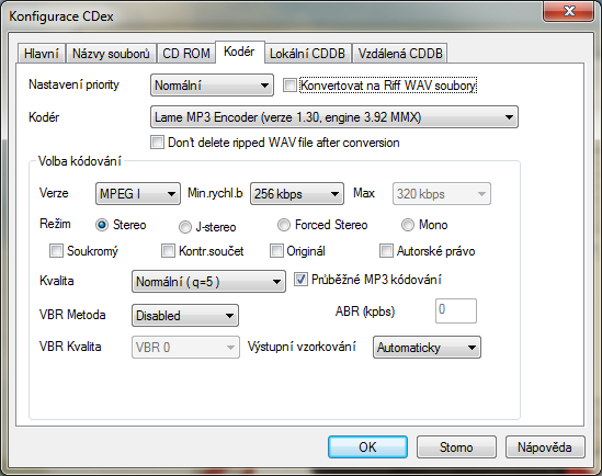

Tak v tom programu Cdex je v nastavení toto, nastavile jsem to takhle snad to bude ok.
![[http://pc.poradna.net/file/view/14284-cdex-png]](/file/view/14284-cdex-png)
mozes si dat kvalitu na najvyssiu, mozes to aj tak nechat. Ja by som mozno nastavil Joint stereo (J-Stereo) ale to je vec nazoru, mozes tam nechat normalne stereo

Dobrý den, mám takový problém, chci si převést z CD 41 koled do WAV, ale tak aby se to tvářilo jako wav, ale velikostně to byla MP3, což umí CDEX, jenže on mi začal dělat klasická wav a to já nechci, já když jsem si tam měnila jazyk z AJ na ČJtak jsem tam omylem něco přenastavila a nevim co to bylo, pomůžete mi to dostat do původního nastavení?
Verze toho CDEX co mám je 1,77
nastavení viz obrázek výš máš asi podobně.
ripování do mp3 spustit 2.ikonou vpravo = extract cd tracks to compressed audio files.

Protože mě navádí jak a na co kliknout, když chci to převést do wav apod., to ale já vím, mě jde spíš o to, aby mi to když kliknu na to EXTRACT CD to WAV File(s) tak aby mi to udělalo (CDEX) soubory . WAV o velikosti 2 - 4 MB .
A já když jsem si nastavovala jazyk z AJ na ČJ tak jsem nechtěně v tom cdexu něco zmáčkla či přepsala a od té doby mi to dělá wav, ale o velikosti 10 a více MB .A já to chci vrátit tak aby mi to dělalo zase ty wav o velikosti 2 - 4 MB.

Nikdy jsem tohle nezkoušel, je to opravdu šílené, co chceš udělat, nicméně to opravdu jde. V téhle diskusi Wav do MP3 - změna kontejneru se píše:
A tady je návod jak v CDex vyrobit WAV s MP3 streamem - resp. jak "obalit" MP3 hlavičkou WAV (v angličtině): http://www.indezine.com/products/sound/use-cdex-mp 3-wav.html

Děkuji, convert to riff wav tam opravdu je, ale jde to jen z mp3, tzn. že si musím CD překonvertovat na MP3 a pak to dát konvertovat znova do toho wav o velikosti 2 - 4 MB. Ale funguje to. Děkuji moc.
