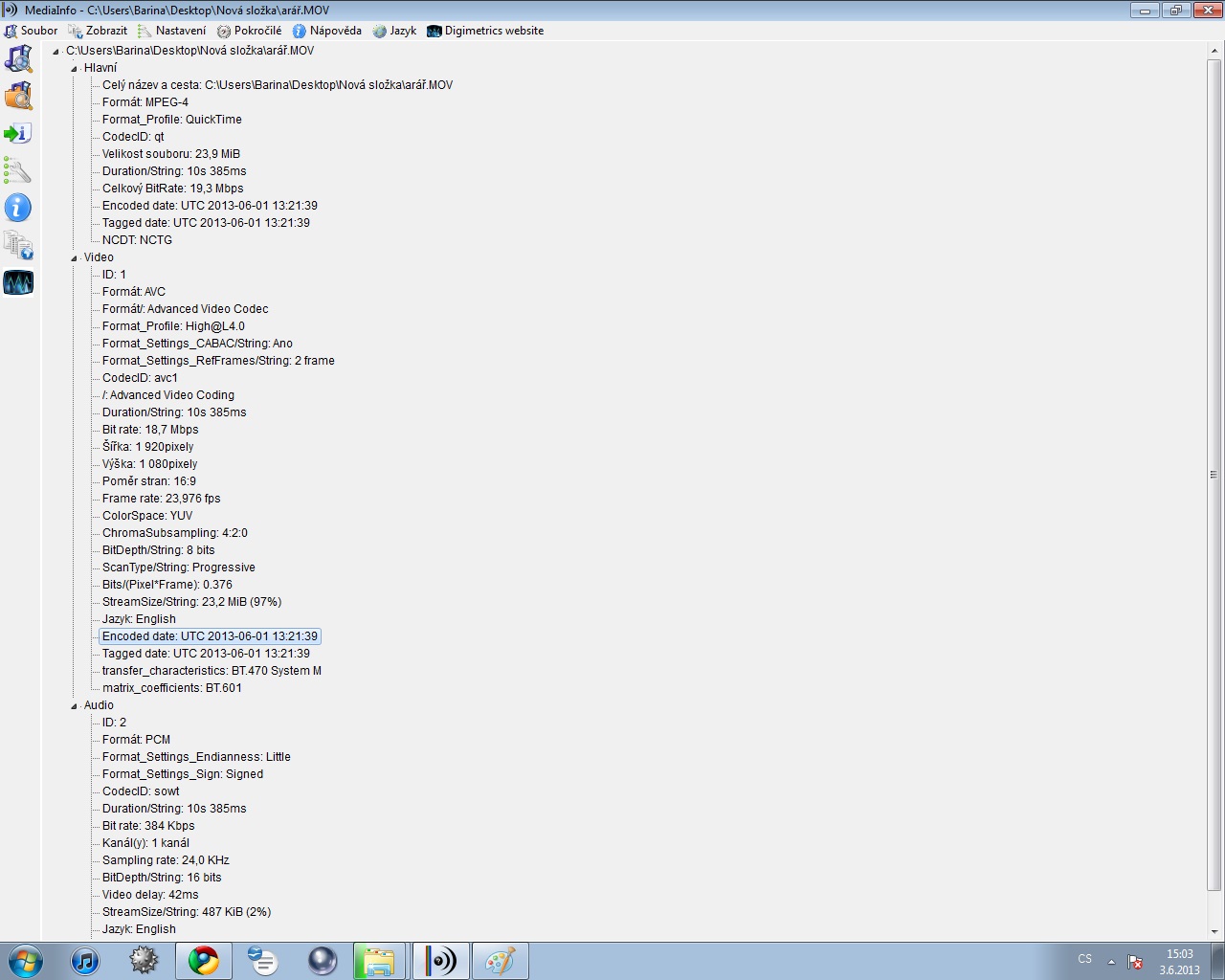

Hodila by se identifikace kodeku toho MOV souboru, jde to přes Media Info. MOV je kontejner nic víc to o videu neřekne, klidně to mohl někdo z AVI přejmenovat na MOV apod. Zkopíruj sem výpis Media Infa.
přehrávače videí mají často implementovanou funkci Media Info třeba v programu MPC HC, jestli nějaký máš podívej se do nabídky
vypadá to takto

Je to video natočené Nikonem
takže je to tohle
MPEG-4_AVC
"Canon and Nikon DSLRs use H.264 video wrapped in QuickTime MOV containers as the native recording format."
