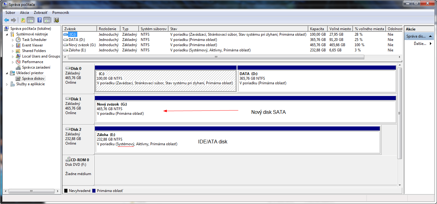

Ahoj borci,
milý rádcové prosím o pomoc. Mám v PC 2 fyzické disky:
1. 500GB SATA - rozdelený na C-systém, D-data
2. 250GB IDE - záloha súborov
Keďže môj druhý disk WD BLUE 250GB už kapacitne nestačí, je hlučný atď., rozhodol som sa vymeniť ho. Strčil som do PC nový SATA 500GB, s tým, že všetky dáta z 250GB prekopírujem na ten nový 500GB. Potiaľ všetko OK.
Lenže keď som vytváral v správe diskov oddiel na novom HDD a zformátoval som ho, všimol/uvedomil som si, že ten disk 250GB je aktívny a systémový.
Predpokladám správne, že sú na ňom zapísané systémové údaje a je bootovací? Pokusne som v BIOSE zmenil poradie bootovania 1. SATA, 2. IDE - systém nenabehol.
Vrátil som na 1. IDE, 2.SATA - všetko OK. Síce netuším prečo to tak je, ale keď som inštaloval Windows tak som ho inštaloval na čistý nezformátovaný SATA disk.
Je pravda, že to už bolo dávno a nepamätám sa ako to bolo s tým mojím IDE diskom, ale pri zobrazení systémových adresárov/súborov sú na tom IDE disku zložky:
System Volume Information a Boot.
Nechcem si znefunkčniť systém, preto by som bol rád, keby ste mi poradili ako vymeniť IDE za SATA bez ujmy na zdraví. :-)
Prikladám screen zo správy diskov.

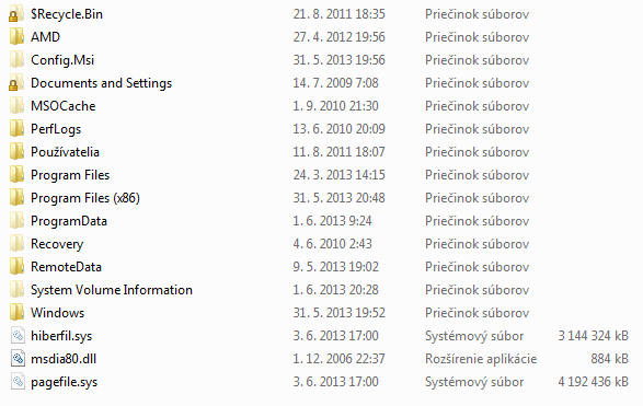

Evidentně ti to bootuje z toho IDE. Jaké máš adresáře na C: a jaké na D: ? Nejlepší by bylo to kompl…
mif 03.06.2013 17:36
C - Windows: [14298-snap4-png] D - Data - nepodstatné (fakt len data), tam nič nieje, preinštalovať…

Když to IDE fyzicky odpojíš, co to hlásí při pokusu o boot z první partišny SATA? Nestačilo by jenom…

Pri odpojení systém nenabehne, pochopiteľne BCD je na tom IDE... Ešte kopírujem data na nový HDD a p…

Ten disk C: (s Windows) na 500GB SATA musi mat priznak "Active partition".

Preniesol by som z tej ATA mrchy zlozku "boot" do C:, potom vsetky disky, az na ten so systemom, odp…

Takže dobojováno !!! Postup: 1. Skopíroval som zložku Boot z ATA do C: /myslím, že nebolo potrebné… poslední
pme 03.06.2013 19:07
pme
Ešte kopírujem data na nový HDD a potom idem skúsiť opraviť. Dám vedieť...
Preniesol by som z tej ATA mrchy zlozku "boot" do C:, potom vsetky disky, az na ten so systemom, odpojil a skusil nabootovat. Ak by to neslo, tak by som cez konzolu do radu zadal vsetky bootrec/ prikazy na ktore by som si spomenul a skusil nabootovat este raz.
Postup:
1. Skopíroval som zložku Boot z ATA do C: /myslím, že nebolo potrebné, ale pre istotu.../ :-)
2. V správe diskov (ako správne poznamenal Dodek "Ten disk C: (s Windows) na 500GB SATA musi mat priznak "Active partition".) som ho nastavil ako aktívny
3. Spustil som CMD ako administrátor a zadal príkaz: bcdboot c:\Windows /s C:
4. Po reštarte som nastavil v BIOS-e poradie bootovania
Sláva, podarilo sa. Skvelé Windows 7. Vystačil som si s nástrojmi priamo v OS...:-)
