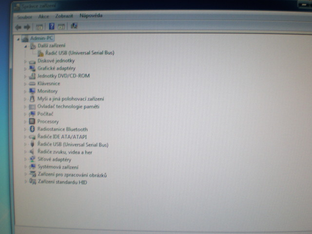

ok. Dej na poradnu obrazek tveho Spravce zarizeni [http://www.craftcom.net/articles/02_bartpe_reato…
Alfonz.SPO 08.06.2013 10:38
Alfonz.SPO
nešlo mi to zkopírovat, tak jsem to vyfotila, nevím, zda je to k přečtení
diana 08.06.2013 14:21
diana

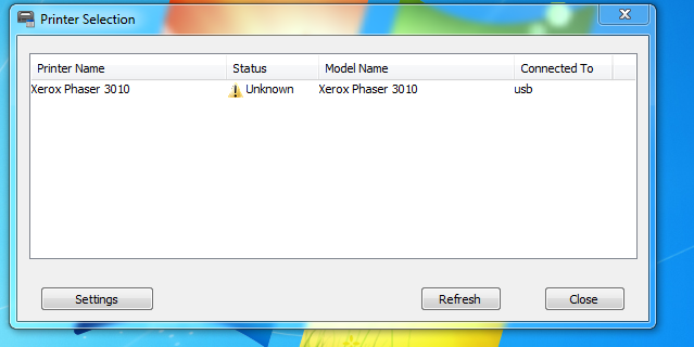

a ještě toto sem dávám, už jsem z toho zoufalá
diana 08.06.2013 16:25
diana
Asi nemas nainstalovane vsetky ovladace k zakl.doske. Alebo mas nejaky problem s USB kablom apod. Ne…
MM.. 08.06.2013 16:42

dobrý den, Windows mám 64 bitové,jinak jsem už zkoušela vše možné, stáhnout a nainstalovat ovladače z netu, potom z origin. CD., které je k tiskárně a nic nepomáhá, když chci tisknout, tak se mi to automaticky ukládá do fronty, a když si kliknu na tiskárnu, co je na ploše, tak mi to ukáže : aktivovat nástroj Printing scout a v tabulce Printer Selection mám pod řádkem status žlutý vykřičník a vedle Unknown, jsem z toho celá nešťastná, přitom před týdnem na starém notebooku na XP to běhalo vše v pořádku. Díky.Jsem starší generace a nejsem technicky moc zdatná, na vše jsem doma sama, tak se nezlobte.
Asi nemas nainstalovane vsetky ovladace k zakl.doske. Alebo mas nejaky problem s USB kablom apod. Nestrkas to nahodou dopredu do bedne (ak je to normalny PC?) Pouizvaj USB porty vzadu na bedni.
Ovladace k zakl.doske su na webe vyrobcu zakl.dosky. Ak je to notebook tak na webe vyrobcu notebooku.
Treba ale skusit ine USB porty ptz tam mas zrejme aj radice ktore su OK (chyba ti asi len ovladac pre USB3.0 porty a USB2.0 porty pojdu asi spravne)
