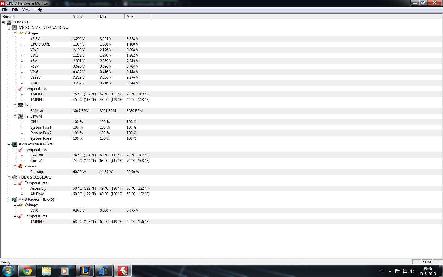

Mám problém s počítačom..Vlastne s tým že sa samovoľne vypína. Neviem či to môže byť spôsobené prehrievaním alebo zlým zdrojom. Počítač sa mi vypne aj pri menšej záťaži. Prosím Vás poradíte mi čím to môže byť ? :) Mám aj fotku s hodnotami teplôt. Sú tie teploty moc extrémne. Inak odfotené sú pri menšej záťaži.
to su teploty pri zatazi alebo v klude? Na klud su velmi vysoke (core 75 u AMD je uz pomaly na hrani…

Pri takej menšej záťaži. A vetrák na zdroji funguje.
TheThomas 19.06.2013 19:59
TheThomas
Je to vela °.

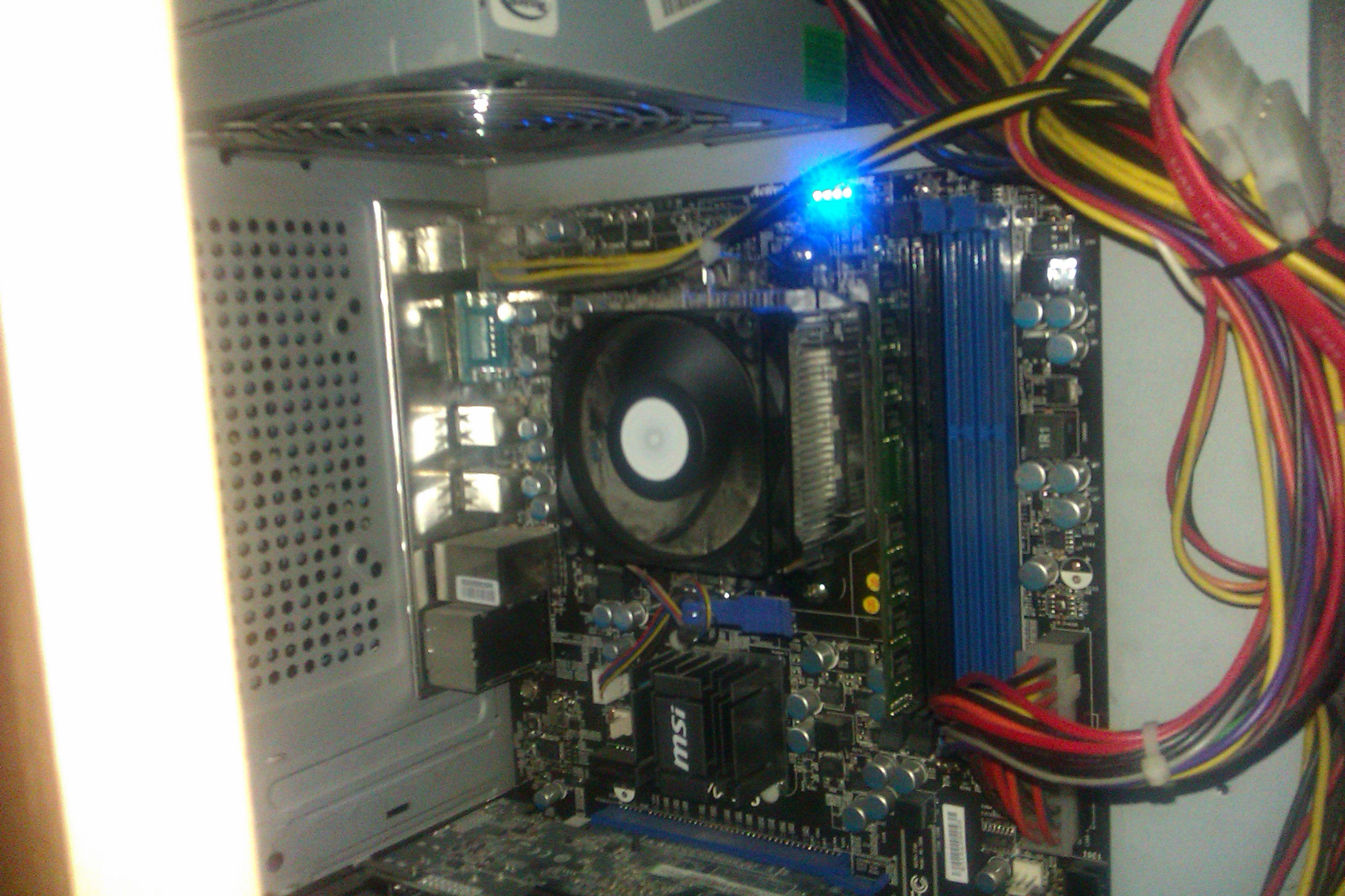

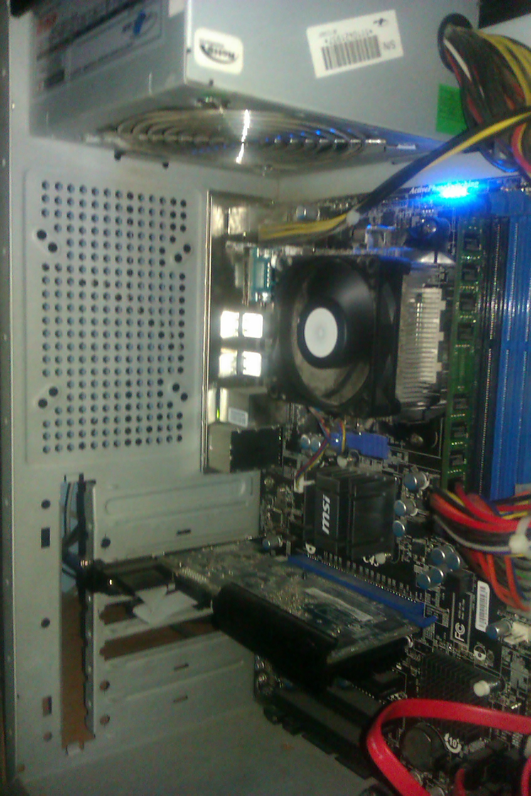

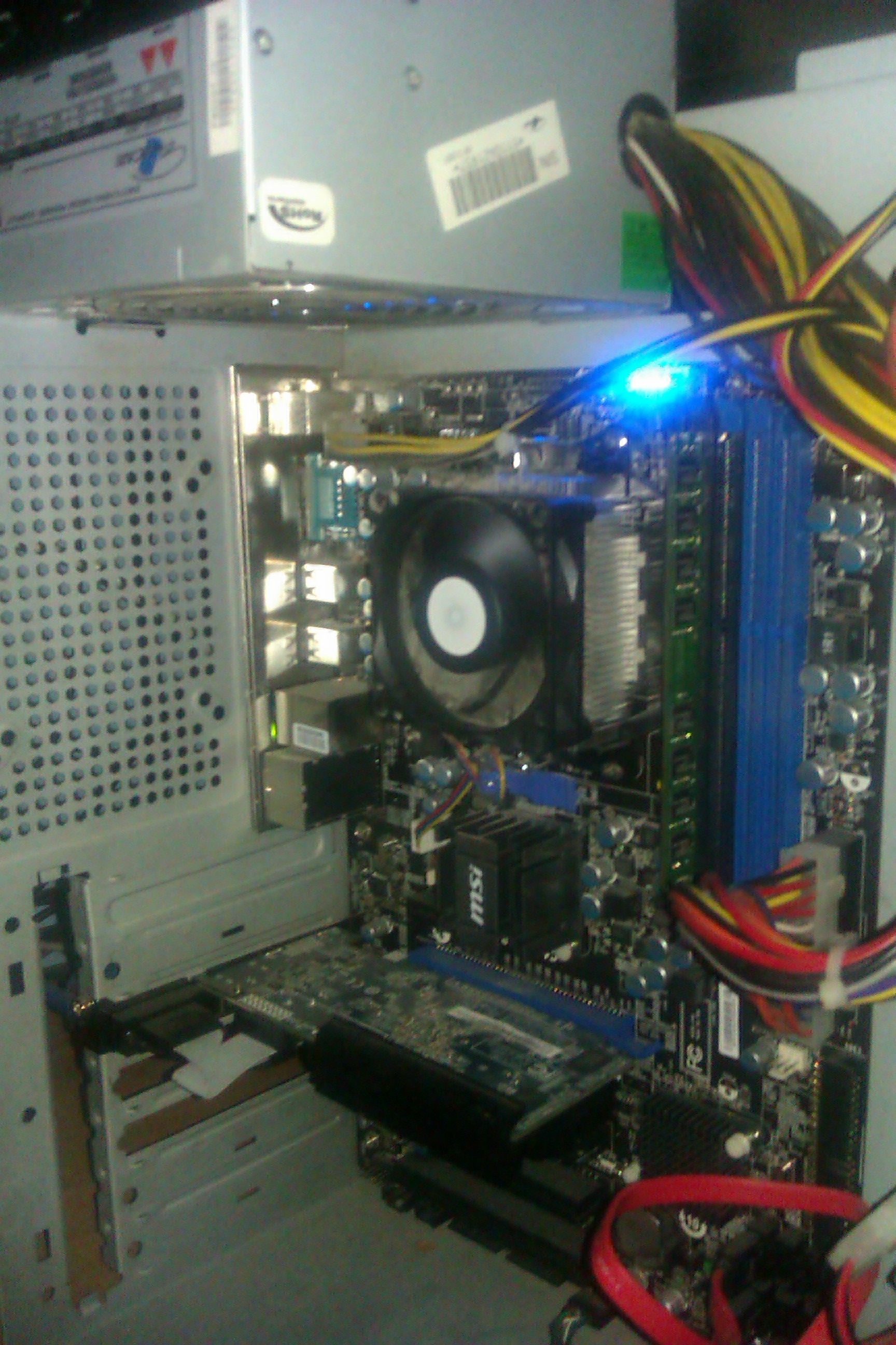

tuto to máš odfotené.
TheThomas 19.06.2013 20:18
TheThomas
Vzadu nevidím vetrák na odsávanie teplého vzduchu preč, vpredu máš (fotku si nedal)? Ako to vyzerá s…
pme 19.06.2013 20:21
pme
Vpredu vetrák nemám a ani vzadu na odsávanie teplého vzduchu. S prachom to vypadá dobre,každý týždeň…

Dozadu by som urcite jeden ventilator umiestnil, najvacsi aky skrinka dovoli.

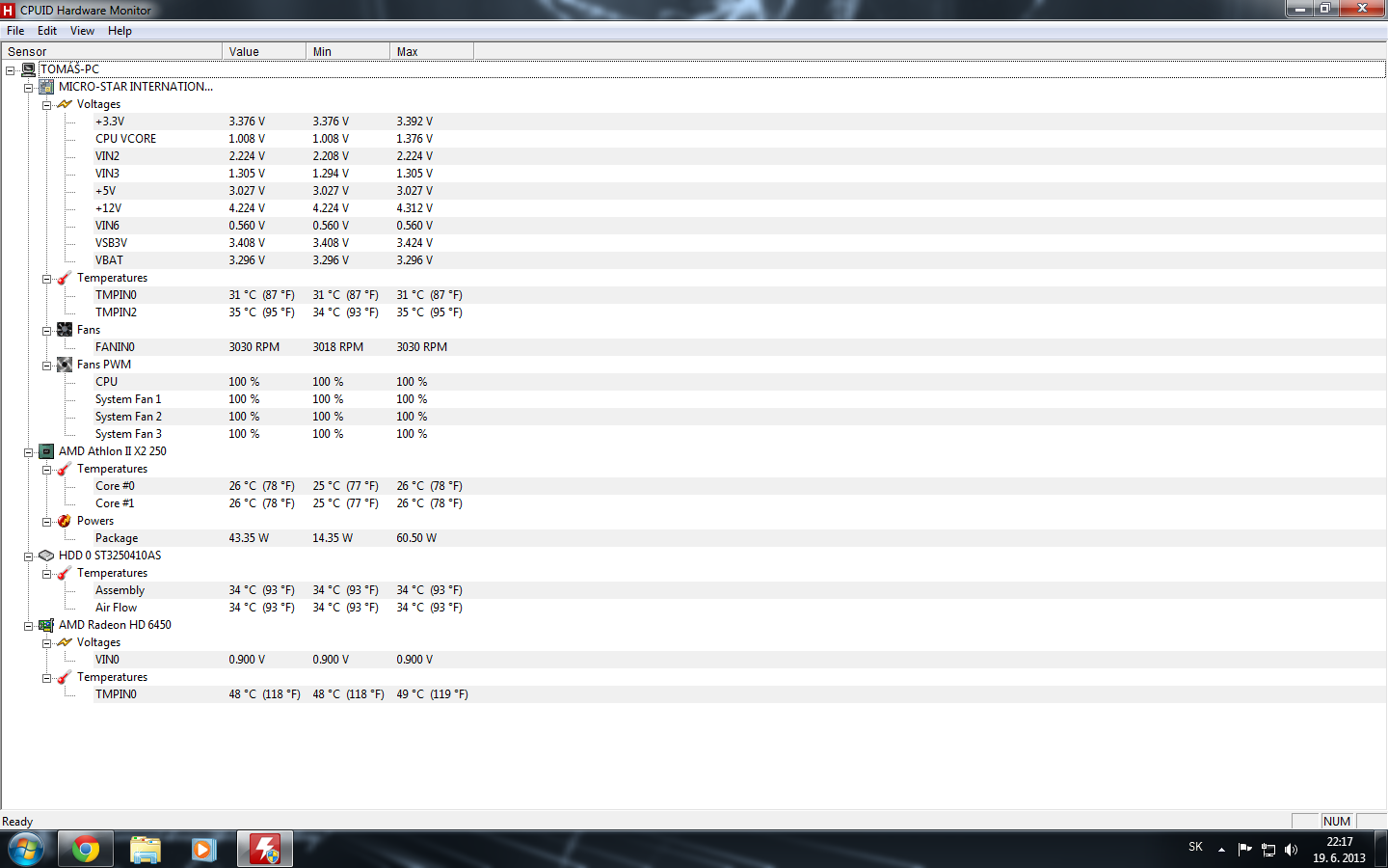

Som rozobral celý zdroj a vyčistil som ho. A takýto to má efekt.Ale aj tak pre istotu skočím kúpiť e…
