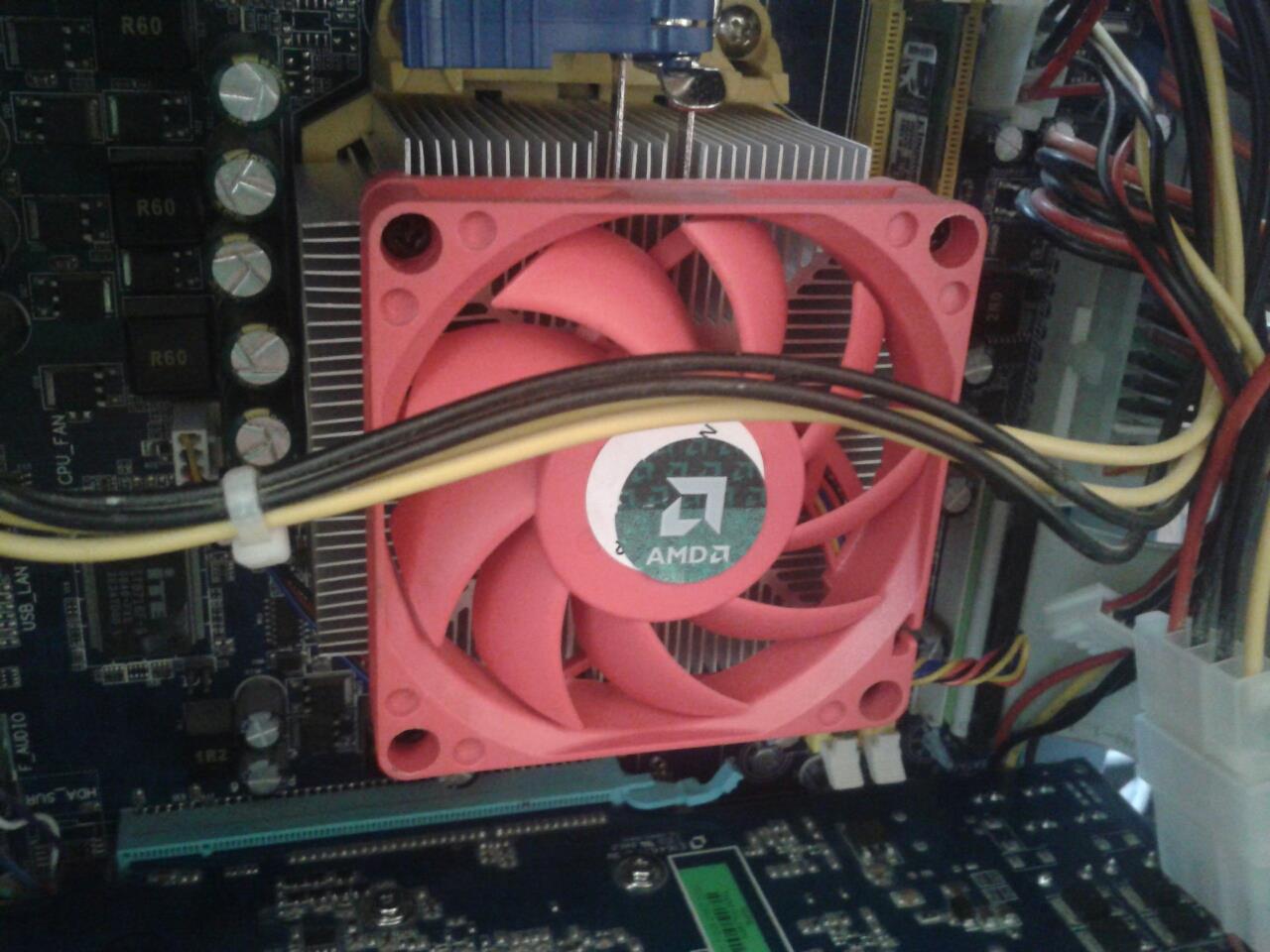

Chladič bohužel není nijak popsaný ani od něj nemám žádnou krabici, je to AMDčkový chladič ( http://www.pc-help.cz/download/file.php?id=25370&m ode=view ), ty žebra nejsou horké až tak, že by se na nich ten prst nedal udržet, ty údaje z speedfanu jsou taky trochu divné:
chladič se v průměru točí na 2,5k, max 3,6k
napětí na Vcore1 je 1,10V
Vcore2 je 1,89 (příliš vysoké?)
Dále si pak nejsem jistý, k čemu se vztahuje Temp1(42), Temp2(44) a Temp3(38)
GPU 65
HDD 41
Core 22
To jsou údaje při běžném provozu.
t.j. chladic ma tak 40-45stupnov. (a tvoje CPU tiez - jedna z tych temp1-temp3)
Teploty mas relativne OK, zacni hrat a sleduj Temp1-Temp3. Leze niektora z nich nad 65 stupnov? Ak ne tak sa ti neprehrieva CPU. Jak si prisiel na to ze CPU teplota vystupi na 100stupnov?
P.S> napatie mas OK, vcore1, zdrejme ked to zatazis tak vystupi na nominalnu hodnotu teraz to je podtaktovane ptz nic nerobis

Dá se na tom žebru udržet v pohodě, zkusil jsem ještě ten původní chladič, znovu jsem ho celý důkladně vyčistil, nanesl pastu a teď se teplota v zátěži pohybuje kolem 71 °C, takže zkusím ještě do skříně přidat nějaké větráky na odvod horkého vzduchu ven a uvidím, jak to pošlape
este s tou pastou - kolko si jej tam dal? Pasta sa dava len na jednu stranu a rozotre sa spratakom nech to je uplne najtensia vrstva jaka sa tam da naniest, priesvitna je idealne :) a dava sa len na chladic, CPU nechat cisty.
Ked to ma teraz pri max zatazi 70 stupnov tak to nechaj tak, to je uz celkom akceptovatelna teplota v zatazi.
Pasty dávám co nejméně, no, několikrát jsem teď měnil ty chladiče a prozatím se zdá být ten starý lepší, zprvu nejdříve vůbec nechladil, ale když jsem ho za provozu uvolnil a pak zpětně nasadil, tak buď si to lépe sedlo nebo to přilnulo dobře s tou pastou, ale teď se drží v zátěži kolem 62°C, je to sice při otevřeném case, ale tak udělám to tak, že když budu potřebovat něco náročnějšího, tak tu bočnici jen odklopím a v normálním provozu ji nechám opřenou o case, ať se do toho zbytečně nepráší. Každopádně uvidíme, co to udělá, až přijdou zase horka, teď je i v pokoji relativně dobře, takže to tomu taky trochu ulevilo.
