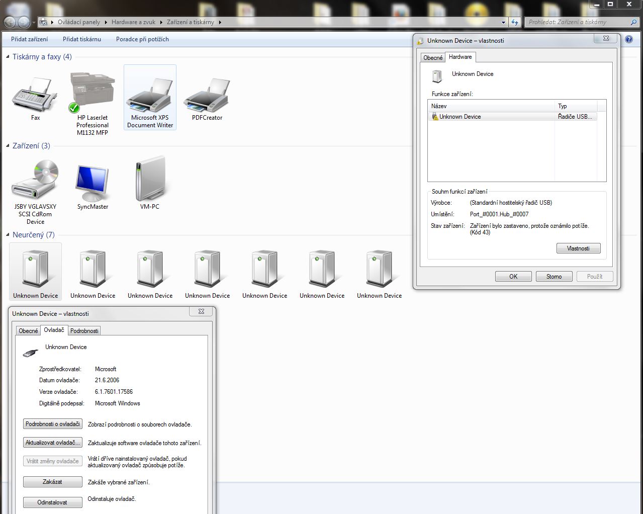

dnes ráno mi z ničeho nic přestaly fungovat všechny USB porty. Standardně používám operační systém Windows 7, ale na druhém HHD mám na hraní Ubuntu. Restartoval jsem a spustil pro zkoušku Ubuntu, ale ani tam ani jeden USB konektor nefungoval. :-( Hlásí to hlášku: zařízení bylo zastaveno, protože oznámilo potíže. (Kód 43)
Když mi na obou operačních systémech přestaly fungovat USB poryt, jedná se o chybu HW a má základní deska již dosluhuje? :-(

Tak jsem to vyzkoušel. Odpojil jsem všechny přídavné USB porty tj. z PC skříně a podobně. Porty na základní desce vypadají vizuálně naprosto v pořádku. Klávesnici používám na klasický PS2 konektor, akorát myš jsem si musel jít koupit, protože jsem měl USB :-( No nic, budu s tím muset chvilku žít, než se rozhoupu koupit něco nového.
