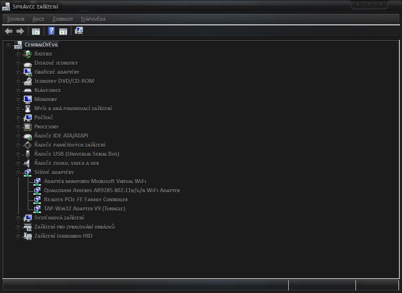

Jakého názoru je Správce zařízení? Co tvrdí ipconfig?
Pytlík 25.06.2013 16:44

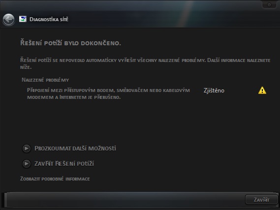

Ted mi to furt problikává žlutým trojúhelníkem s vykřičníkem. A když to diagnostikuju tak to po mě c…

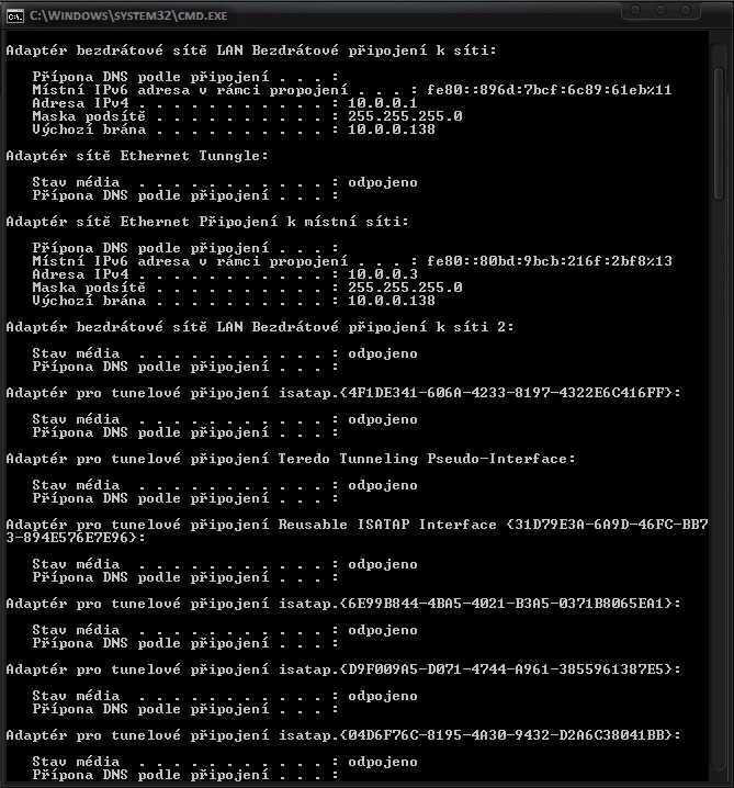

tcp/ip: výpis "ipconfig -all", jestli dává smysl. zkus jiný kabel. přesný název antiviru je?
lední brtník 26.06.2013 20:27

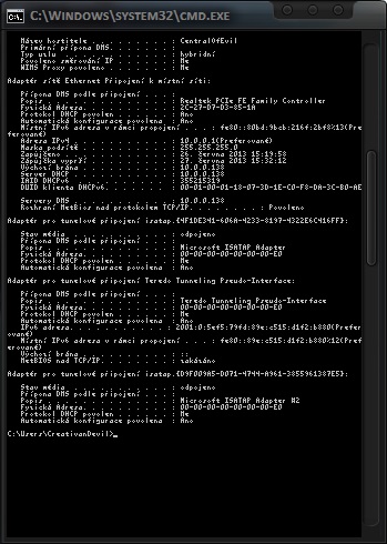

spusť v příkazovém řádku: ipconfig -all > ip.txt notepad ip.txt obsah z poznámkového bloku sem fou…
lední brtník 26.06.2013 20:55
Konfigurace protokolu IP syst‚mu Windows N zev hostitele . . . . . . . . . : CentralOfEvil Prim rn…
CreativanDevil 26.06.2013 20:58

adresy ok. podezřívám adsl router, že při bouřce dostal nějaký přepěťový šok. jiným pc v domácnosti…
lední brtník 26.06.2013 21:32

Ted mi to furt problikává žlutým trojúhelníkem s vykřičníkem. A když to diagnostikuju tak to po mě chce abych restartoval modem. Je to blbost ta diagnostika windowsu. Může to být tím že máme internet přes pevnou linku ? Někdy to funguje někdy ne .. Jako kdyby tam sedělo děcko a mačkalo on/off. Taky mi diagnostika ukázala ještě něco. Viz foto

ten výpis je asi z cmd jak předpokládám přikládám foto. Omlouvám se za velikost nechápu proč mám cmd takové malé.
Doufám že jsem to pochopil dobře.
N zev hostitele . . . . . . . . . : CentralOfEvil Prim rnˇ pýˇpona DNS. . . . . . . : Typ uzlu . . . . . . . . . . . . : hybridnˇ Povoleno smŘrov nˇ IP . . . . . . : Ne WINS Proxy povoleno . . . . . . . : Ne Adapt‚r sˇtŘ Ethernet Pýipojenˇ k mˇstnˇ sˇti: Pýˇpona DNS podle pýipojenˇ . . . : Popis . . . . . . . . . . . . . . : Realtek PCIe FE Family Controller Fyzick  Adresa. . . . . . . . . . : 2C-27-D7-D3-85-1A Protokol DHCP povolen . . . . . . : Ano Automatick  konfigurace povolena : Ano Mˇstnˇ IPv6 adresa v r mci propojenˇ . . . : fe80::80bd:9bcb:216f:2bf8%13(Preferovan‚) Adresa IPv4 . . . . . . . . . . . : 10.0.0.1(Preferovan‚) Maska podsˇtŘ . . . . . . . . . . : 255.255.255.0 Zap…jźeno . . . . . . . . . . . . : 26. źervna 2013 15:19:58 Z p…jźka vyprçˇ . . . . . . . . . : 27. źervna 2013 15:32:12 Věchozˇ br na . . . . . . . . . . : 10.0.0.138 Server DHCP . . . . . . . . . . . : 10.0.0.138 IAID DHCPv6 . . . . . . . . . . : 355215319 DUID klienta DHCPv6. . . . . . . : 00-01-00-01-18-07-3D-1E-C0-F8-DA-3C-B0-AE Servery DNS . . . . . . . . . . . : 10.0.0.138 Rozhranˇ NetBios nad protokolem TCP/IP. . . . . . . . : Povoleno Adapt‚r pro tunelov‚ pýipojenˇ isatap.{4F1DE341-606A-4233-8197-4322E6C416FF}: Stav m‚dia . . . . . . . . . . . : odpojeno Pýˇpona DNS podle pýipojenˇ . . . : Popis . . . . . . . . . . . . . . : Microsoft ISATAP Adapter Fyzick  Adresa. . . . . . . . . . : 00-00-00-00-00-00-00-E0 Protokol DHCP povolen . . . . . . : Ne Automatick  konfigurace povolena : Ano Adapt‚r pro tunelov‚ pýipojenˇ Teredo Tunneling Pseudo-Interface: Pýˇpona DNS podle pýipojenˇ . . . : Popis . . . . . . . . . . . . . . : Teredo Tunneling Pseudo-Interface Fyzick  Adresa. . . . . . . . . . : 00-00-00-00-00-00-00-E0 Protokol DHCP povolen . . . . . . : Ne Automatick  konfigurace povolena : Ano IPv6 adresa. . . . . . . . . . . : 2001:0:5ef5:79fd:89e:c515:d1f2:b880(Preferovan‚) Mˇstnˇ IPv6 adresa v r mci propojenˇ . . . : fe80::89e:c515:d1f2:b880%12(Preferovan‚) Věchozˇ br na . . . . . . . . . . : :: NetBIOS nad TCP/IP. . . . . . . . : zak z no Adapt‚r pro tunelov‚ pýipojenˇ isatap.{D9F009A5-D071-4744-A961-3855961387E5}: Stav m‚dia . . . . . . . . . . . : odpojeno Pýˇpona DNS podle pýipojenˇ . . . : Popis . . . . . . . . . . . . . . : Microsoft ISATAP Adapter #2 Fyzick  Adresa. . . . . . . . . . : 00-00-00-00-00-00-00-E0 Protokol DHCP povolen . . . . . . : Ne Automatick  konfigurace povolena : Ano
