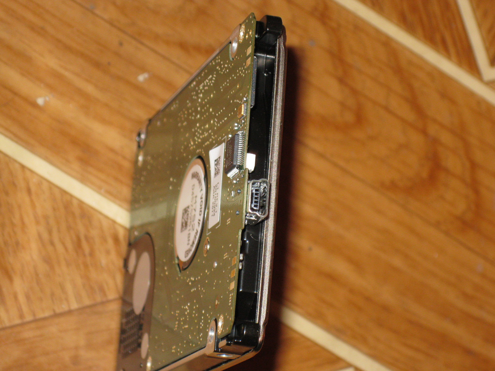

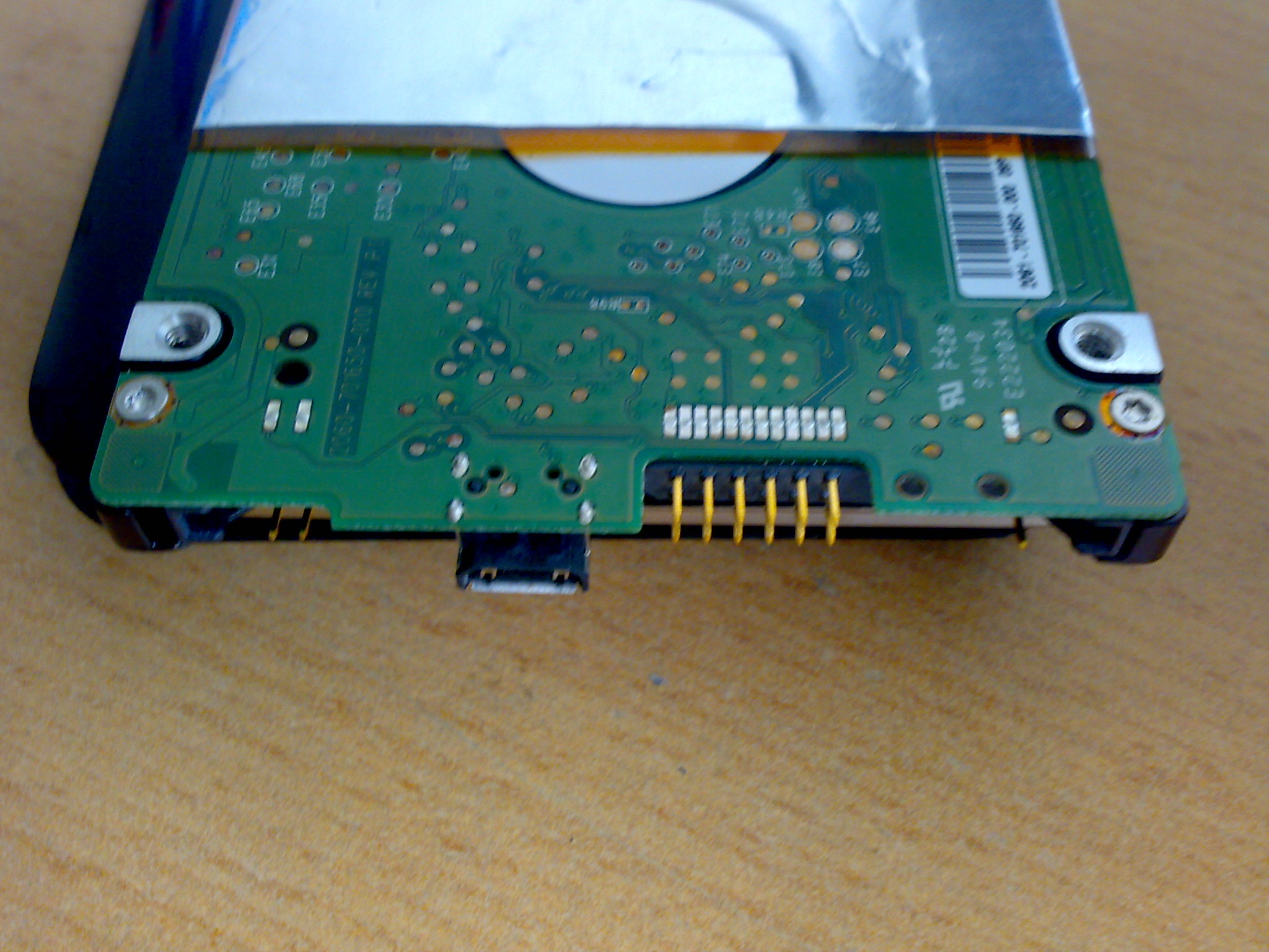

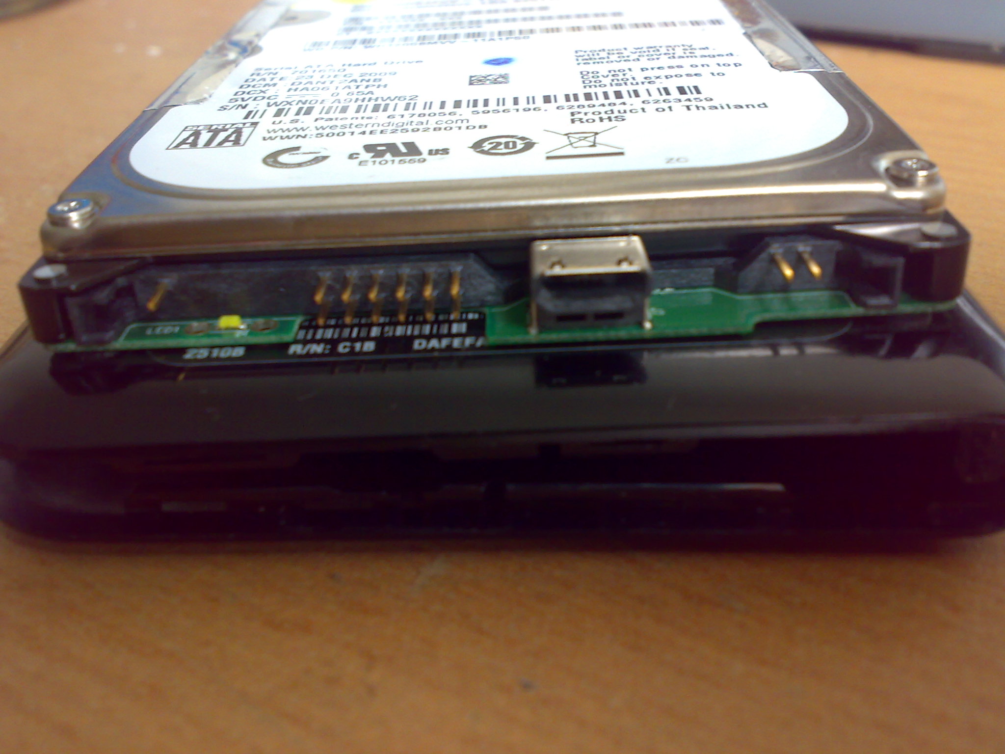

mam presne tento hdd takle vypada jsou tam nějake piny nešlo by data ziskat přes ně?
to je servisní konektor, jeho zapojení a protokol zná nejspíše jen WD.

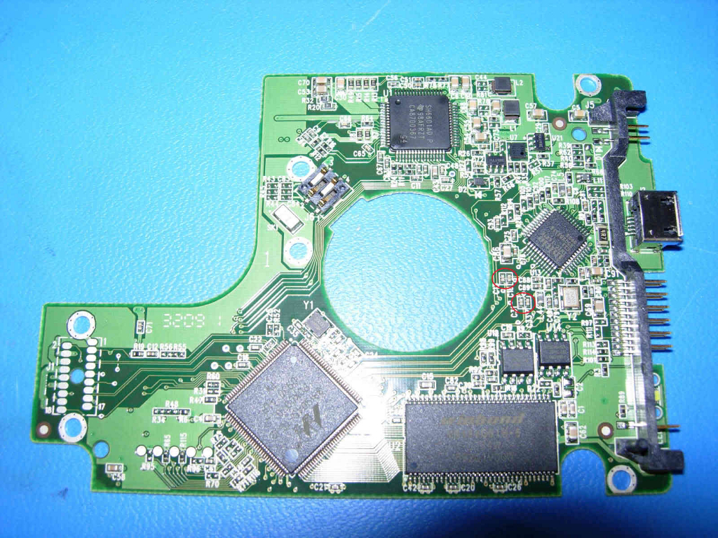

co bych ti doporučil:
1. demontovat desku (potřebuješ malý torx šroubovák)
2. zkontroluj si, že deska má layout stejný jako ta na obrázku (přece jen máš trochu starší disk z roku 2009) a že se tam nachází čtveřice kondíků (viz kroužky), které je třeba odpájet

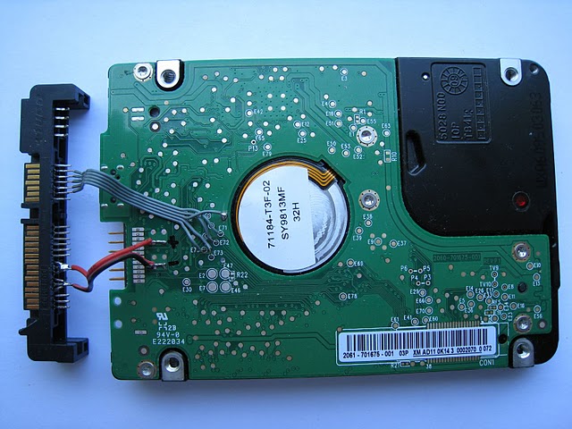

3. a následné zapojení SATA konektoru:
(upozorňuji, že to je strašná piplačka a že budeš potřebovat kvalitní hrotovou páječku)
edit: popsaný postup slouží POUZE k záchraně dat, původní disk je tímto navždy odepsaný.
edit2: poslední pin nejblíže tělesu motorku není pinem, ale GND, je třeba nejprve oškrabat nepájivou masku a připájet na zemnící plochu.
