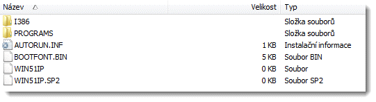

Zdravím, již to mám také na flashce, ale právě v tom ISU. Jak to dostat do podoby rozbalených soubor…
windowsáč 28.06.2013 11:56
windowsáč
Jestli to opravdu chceš jenom rozbalit, iso je normální archiv.

Rozbali obsah ISO souboru na flashdisk. Složku "i386" přejmenovat na "minint" (možná "MININT", už ne…
Pavel 29.06.2013 19:08
Pavel
O, sory pane rádce. Berte mě s nadhledem, o přejmenování jsem se nikde zatím nedočetl.
windowsáč 29.06.2013 19:19
windowsáč
Tak klobouk dolu, děkuji za radu. Seč byla po chvilce modrá smrt, tak ale načítal.

To ISO funguje 100%. To Reatogo "normélní" ne. Spustí se přesně jak říkáte důležité procesy a toť vše. Fungují tam opravdu jen drobné aplikace, co jsem zkoušel, tak třeba kalkulačka, správce úloh. Potom jsem zkoušel spustit Internet Explorer (taskmgr-nová úloha-iexplore.exe), chvilku přesýpací hodiny a šlus.
Tak jsem nyní ještě provedl malou zkoušku, a zjistil jsem, že jde úplně všechno, jen dva procesy (EXPLORER.EXE, IEXPLORE.EXE) nejdou. Paměti mají habaděj. Když je manuálně spustím, tak se 10 vteřin ukazují v procesech a zase zmizí. Ostatní aplikace ne (malování, kalkulačka, editor registru, čistič disku, příkazová řádka, atd...). Jak ale je ten samý systém v ISO, vše pracuje tak jak má. Napadá mě, jestli to nemohou dělat nějaké chyby v souborech (splashimage.gz, grldr, menu.lst).
Stahnout PeToUSB_3.0.0.8.zip -> 37728746
PeToUSB 3.0.0.8 - postup/nastavit
Formátování USB Flash Disku
Zatrženo
Enable Disk Format
Quick Format
Enable LBA (FAT16X)
Před zhotovením USB Flash Disku - postup/nastavit
Nastavit cestu Source Path To Built BartPE/WinPE Files - mechanika s CD BartPE nebo Reatogo-X-PE
Zatrženo
USB Removable
Enable Disk Format
Quick Format
Enable LBA (FAT16X)
Enable File Copy - No Overwrite
