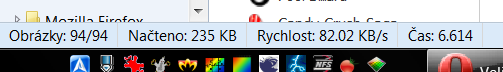

Ve Firefoxu mam Nacteno: xx KB Jinak primo velikost stranky ne, ale neakym monitorem trafficu zjist…

Ve Firefoxu mám doplněk Extended Statusbar 1.5.8 od Strahinja Kustudić Stavová lišta se zobrazení… poslední

V prohlížeč opera si zobraz boční panel (F4) a dej si panel Info. Jinak pro ušetření dat doporučuji…
