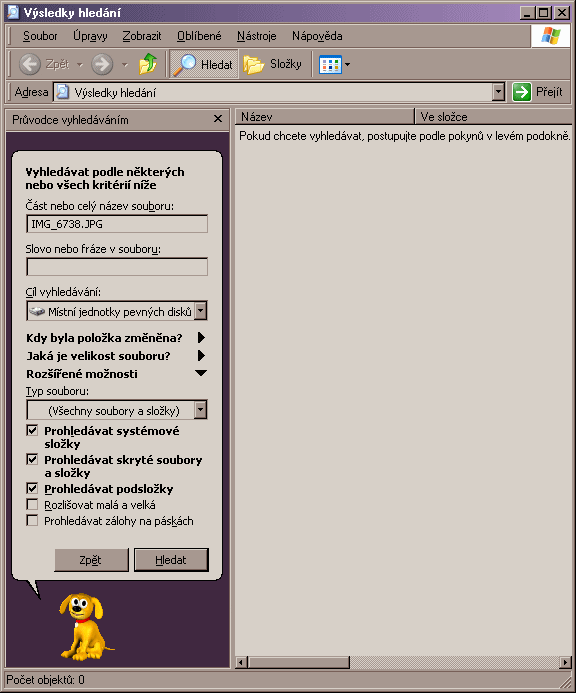

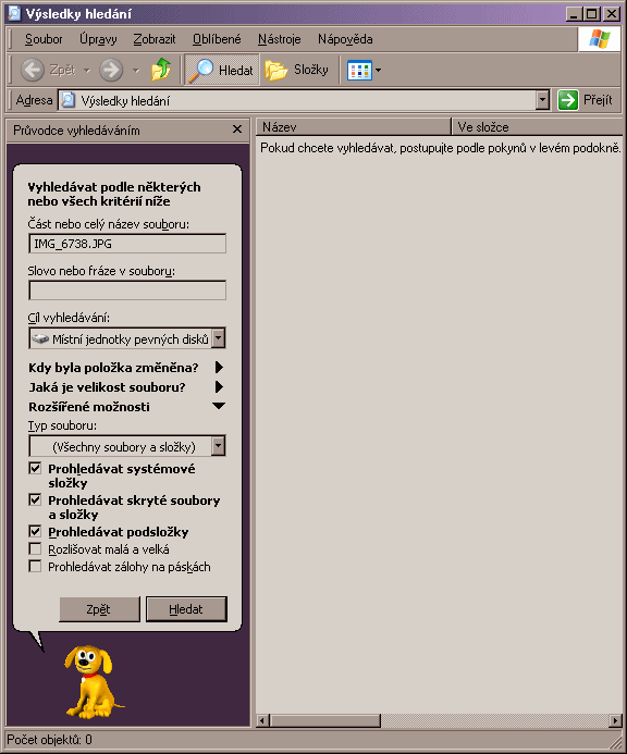

když znáš názvy těch souborů (IMG_6738.JPG), zkus použít vyhledávání na celém disku.
lední brtník 06.07.2013 07:52
Ahoj... právě, že když zadám k hledání daný soubor tak mě to hodí do složky .picasa.ini ( typ soubor…

.picasa.ini není složka (adresář) ale textový soubor - v něm se žádné fotky najít nedají. nehledej p…
lední brtník 07.07.2013 18:04
:-) zas taková blondýna nejsem. Vím, že je to poznámkový blok. Právě, že mě průzkumník hodí jen na t…

Pak dám do vyhledavače název složky obrázků, o které vím, že by tam měla být. Ale přes průzkumníka se mi právě objeví pouze zástupce, který nejde otevřít, protože ve vlasnostech v cíli má napsanou starou cestu kde už prostě není. A já vůbec nemůžu najít originál té složky (né zástupce)...
