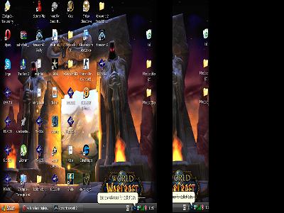

Mam docela velký problém s displejem notebooku,rozhodně nevím v čem je problém.
Když zapnu notebook tak se mi asi 3Osek nic neobjeví,a az pak mi nabehne windows,ale obraz mám roskousíčkovaný.
Psát a číst se na tom ještě dá,ale docela špatně.
Nedostanu se oni do biosu,ale jen tehdy co připojim jinou obrazovku tak na ni de vše ok.
Pomozte prosím dík.

Ja nevím jestli to je kabelem,on mi ten notebook spadl na zem.

Ja nevim jestli kabel udela tohle? Kdyby to bylo kabelem tak by to asi vůbec nešlo.

Ale když mi to neukaže ani bios?

Ten notebook spadl,kdyz jsem stlal postel tak byl na peřině a spadl mi za postel,od tý doby delá toh…

aha ted jsem to cetl poradne. Pokud je porusen kabel od GK k displeyi - coz odpovida, neni to o cene…

aha ted jsem to cetl poradne. Pokud je porusen kabel od GK k displeyi - coz odpovida, neni to o cene kabelu ale cene prace. U vetsiny NTB se vymenuje dost blbe, nektere ho maji tusim dokonce zalisovany. Takze asi nezbyde nez servis. A tam si za to neco reknou ale jak pisu, neni to o cene kabelu ale o praci.
Vymeniť display poškodený pôsobenim sily iba na display je OK
U spadnutých notebookov je to ale inak.
Málokedy je to, co v tento okamih vidíš ako jedinú závadu, jedinou závadou. Ďalšie sa prejavia za nejaký čas, - notebook sa nechce zapnúť ..
- notebook sa neočekávane vypne
- nestabilita
tieto závady sú typickými závadami notebookov, súvisia s teplotnými cyklami, ohrev/schladnutie, mechanický náraz pravdepodobnosť výskytu prudko navyšuje ...
Spadnuté notebooky opravuje hardwarovo zdatný jedinec, ktorý prípadne vykoná reflow/ohrev mainboardu, zvyšok kúpi notebook nový, do servisu to nikdo rozumný nedá.
