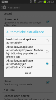

Povýšil jsem OS v Galaxy Note na Jelly Bean. Nejen, že mi zmizela třetina nastavení, zástupci na plochách, ale nějak se aktivovala aktualizace aplikací a sedmého v měsíci mi to samo stáhlo 120 MB. FUP mám 150 MB, takže mi to už zpomalili tak, že e-mailem (když se milostivě uráčí přihlásit) posílám fotku hodinu a nových 150 MB mám až od čtvrtého.
Když jsem se to pokusil zrušit přes Android asistenta, vyskočila po restartu cedule, že to nezrušil. Když to vypnu ručně, po restartu se to zapne.
Jak se toho zbavit, nebo alespoň aby to stahovalo jen na povolení?

Klasicky v Nastavení aplikace Obchodu > Automatické aktualizace > Aktualizovat aplikace automaticky…

Nemyslím ve Správci aplikací... pust si přímo Obchod a v něm je nastavení stahování jen při Wi-Fi [h…

Dík, já to měl na starém OS zaškrtnuté (neaktualizovat automaticky) a s tím povýšením se mi samo pře…

Vlez do Play, třemi tečkami menu > nastavení a tam je něco jako "nestahovat".

obchod play - 3 tecky menu a nem pouze nabidka dom.stranka obchodu , moje aplikace , muj seznam pran…

Omlouvam se za mystifikaci, je to místo tri tecek menu na telefonu

Na telefonech kde není tlačítko menu stačí podržet tlačítko Poslední Aplikace.

super nasel sem to , mnohokrate dekuji :)

Jo, to mě právě vytočilo, když jsem zakládal tohle vlákno. Samo se to přenastavilo z "nikdy" na pouze Wi-Fi, začlo to stahovat a asi jsem se zrovna v tu chvíli vzdálil ze signálu a stáhlo to 150 MB přes EDGE a FUP na celý měsíc v háji...
Ale to bylo asi tím, jak jsem povýšil Android (že se to přehodilo). Jinak Android mě denně vytáčí dobře jinými věcmi a mohl by být rootnutý 200x, stejně se tam třeba rolovací lišta na boku neudělá a musí se šmatat 120 displejů, když se chce nahoru na první položku (třeba když si čtu iDnes).
