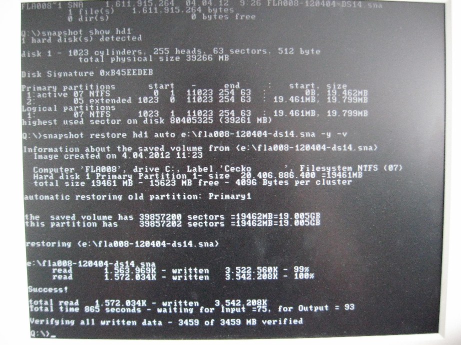

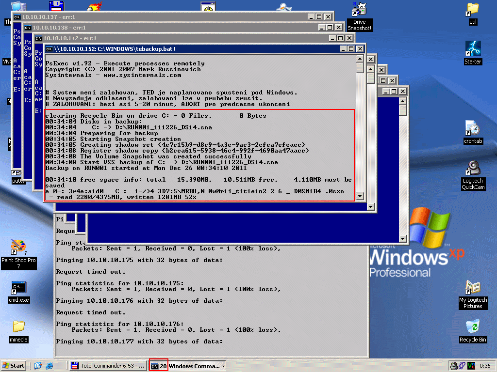

resize disků se dělá jednou při zakoupení pc, tehdy to snad někdo uvede do chodu a na rozdělení disku použije některé z oblíbených "ultimate boot cd", klidně s tím ranishem.
Zálohovat pod DOSem umí Drive SnapShot.
zkusil jsi to? jde to, pokud máš napsané hotové batky a pokud máš raději stejná písmena disků na pc. jen bych k tomu nepouštěl laiky.
tento sw používáme pro automatické zálohy za běhu windows, vybral jsem ho právě kvůli ovládání z commandline - ale potřebuje "win nt" prostředí.
když máš potřebu připomínat free dos a podobné zdarma řešení, asi nemusím zbytečně uvádět, že drive snapshot je placený.
