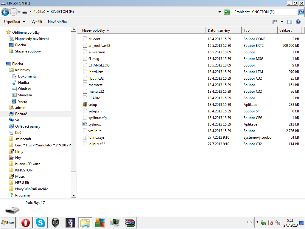

Nabootoval jsem na flesku ale nic vic tu nevidím, co mám teď spustit? viz screen

Je to obraz. Ten natáhneš na flašku nebo vypálíš na CD (je tam návod). Z tohoto tebou vytvořeného mé…
