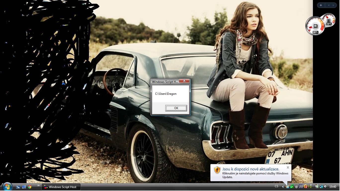

Souběžně s problém RAMek se mi začalo po startu Win. objevovat tato hláška (viz. příloha) a vůbec ne…

odvirit a odspywarit, nachytal si skodnu z netu.

zkus: http://pc.poradna.net/q/view/1065304-windows-scrip t-host
lední brtník 28.07.2013 20:39
Díky za tip, jak jsem koukal je nás víc co má stejný problém... Přes msconfig jsem to jednoduše zaká… poslední
