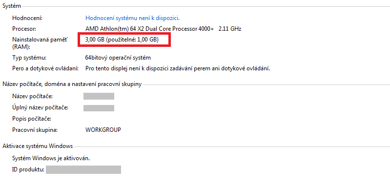

Nemáš tam integrovanou grafiku? Jinak bych to neřešil - tvé tři giga si to načuchalo dobře, v rámci správy RAM W7 (nesrovnávej s WXP) je to IMHO OK.
Integrovanou grafiku tam nemám
Kompletní parametry pc:
CPU:AMD ATHLON 64 X2 4000+
MAINBOARD: MSI MS-7309 VER 1.3
RAM: 3GB DDR 2 800Mhz ( 1x 2GB + 1x 1GB)
HDD:500 GB SATA
GRAPHICS: NVIDIA GEFORCE GT 630 DDR 3 1GB
OS:WINDOWS 7 HOME PREMIUM 64 BIT
Tož je to trošku divné. Teď jsem mrknul na notes a mám tam využitelných 3,75 z 4,0 GB. Neporadím.
Zkus samostatně je tu 2GB co to udělá.
Ty RAMky si to detekovalo dobře, jenom z toho pramene nechce pít
. Přiznám se, že nevím co s tím. Osobně bych použil kanon na vrabce - reinstalaci.
Teď si nejsem jist, ale W7 zobrazuje užití paměti jinak než dříve. Podle mého problém není.

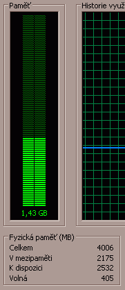

k samotnému využití paměti: firemní notebůů s sp1 mi žádnou "použitelnou" paměť v závorce neukazuje.
jediné rozumné údaje jsou ve správci úloh - výkon.
Taky jsem si to nagůglil. Jestli (ó, bohové!) si IGP rezervuje dvě giga, což se mi nezdá moc pravděpodobné, mohlo by to tak být. W7 sice spravuje paměť stylem zaplň/uvolni, ale tak šílenou alokaci bych nečekal. Teda jsem to aspoň ještě neviděl.
včera tu byl podobný kalousek. měl podobný fór, ale nedořešil to. mě aspoň ten správce úloh dává smysl.
Tak. Správa úloh by napověděla víc. Jestli se tam po startu spouští pětkrát Nero a třikrát Skype, jsme doma

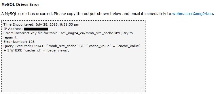

Nevím jestli jsem sám, komu se na tom odkazu na obrázek objeví toto:
![[14930-mysql-error-powered-by-mihalism-multi-host-2 013-07-28-18-52-19-jpg]](/file/view/14930-mysql-error-powered-by-mihalism-multi-host-2013-07-28-18-52-19-jpg)
Nejsi sám. Beru to jako bonus.
ip providera, pěkná![[http://www.taperssection.com/Smileys/throwback/spi n.gif]](http://www.taperssection.com/Smileys/throwback/spin.gif)
buď to bios s 1gb nebyl schopný použít, nebo teď při výměně ram resetoval cmosku.
ale vyloženě tu chybí čísla pod grafem využití paměti, napověděly by víc.
Paměti jsou někdy alchimie. Paměti od některých výrobců se vzájemně nesnáší. Někdy stačí prohodit je pouze ve slotech a je po potížích. Někdy je nutno aktualizovat Bios. Předpokládám, že jde o tuto desku:
http://cz.msi.com/product/mb/K9N6SGM-V---K9N6PGM-F I---K9N6PGM-F.html#?div=Overview
Přes Live Update bych aktualizoval Bios - tato utilita bepečně rozpozná správně jak desku tak i stahovaný Bios.
Nejnovější je tam Bios 7309v1C.zip z 2009-02-23, již u verze biosu 7309v1A.zip se píše toto: - Fixed system report incorrect memory size when install 4G memory.
A v tom asi bude kámen úrazu.
Použij oko a mrkni na tazatelův obrázek. Paměti jsou systémem plně alokovány, ovšem buď nepoužity nebo "přeužity". Proto tu chcem obrázek správce úloh.
On má 4GiB paměti? Jinak také dobře, s vysokou pravděpodobností znefunkční desku a bude vymalováno.
To sice nemá, ale používáním posledních verzí Biosu se předchází druhotným potížím. Na aktualizaci Biosu přes Live Update nevidím nic nebezpečného - flashnutí probíhá přímo za běhu Windows a nevyžaduje tolik znalostí jako když se to dělalo přes utility třeba z DOS, jen se po startu musí nastavit znovu Bios, takže osoba neznalá bysi měla nejprve v biosu před akcí opsat dosavadní nastavení.
Ježišmarjá, otevřel sis ten jeho screeshot? Ty RAMky systémem alakované má! Co tu furt planceš o UPD BIOSu?
Má tři giga, deska to vzala, OS to vzal - jen si s tím nerozumí.
