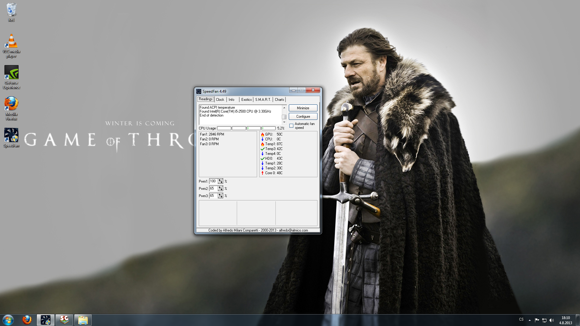

Zrovna se kouše, zapnul jsem hru a vyfotil aktuální teploty. Nic takového nepoužívám, žádné tunicí a…

bohužel nevíme co je temp1. pokud se na všechno dá sáhnout, nechal bych teploty být. při sekání je…

Teploty jsou na obrázku výše, jsou normální? Screenováno při sekání.

Tak zatím vše marné, jak vidno. Jestli jsem viděl na to pidiokénko aplikace dobře, pak HD by měl mít…

Tak zatím vše marné, jak vidno. Jestli jsem viděl na to pidiokénko aplikace dobře, pak HD by měl mít 43°C. To ostatní je tak nějak nejasné.
Výrobce desky obvykle dodává nějakou aplikaci na zobrazení hodnot čidel. Existují i digitální fotoaparáty, kterými se dá dokonce pořídit snímky skříně, jejího vnitřku a dokonce i štítku tajného zdroje. GK je žravá, mimo breberek v systému lze předpokládat přehřívání při mizerně koncipovaném chlazení, případně i zdroj, pokud je použita nějaká obskurnost.
