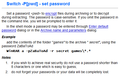

Málokterý program má help pro command line zpracovaný tak dobře, jako WinRAR. Ukázka:
