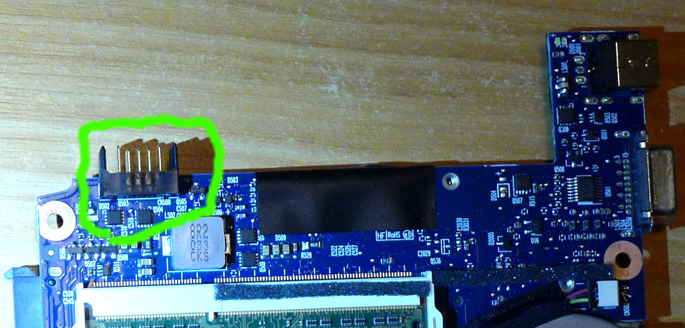

Myslím, že problém bude někde tady:
[http://pc.poradna.net/file/view/17011-4378398394-j pg]

Ptáš se na co? Nabíječka je třídy ochrany 1 , má 3 vodiče. Baterka má 5 kontaktů, jak ve vidět z fotky desky.
