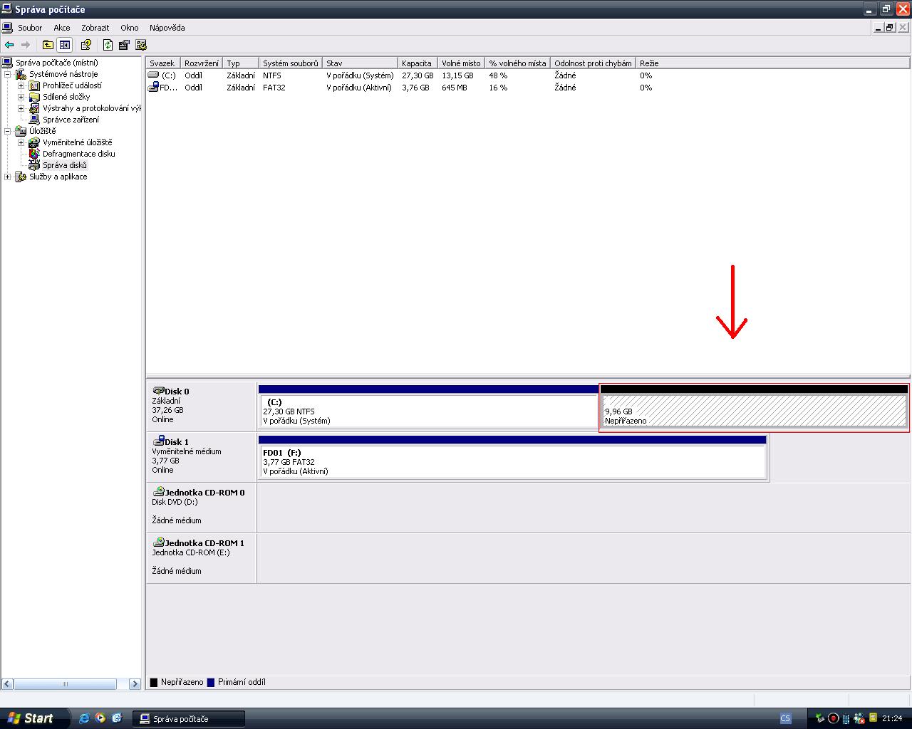

Tak tady to je.........jak to odstranit? [http://pc.poradna.net/file/view/15400-disk-jpg]

40gb disk bych pro xp rozdělil jinak. c: systém + programy + místo na automatické aktualizace - potř…
lední brtník 13.09.2013 05:26

Tak jsem nastavil active pomocí XPE REATOGO. Děkuji moc. Nastavil jsem to opět disk parkem. Jen mi nyní prosím řekněte, jak odstranit oddíl bez písmena. Je to ale prázdný sektor, nevím jak to vysvětlit. Je to spíše partition bez oddílu. Mohu to nějak odstranit? Já tam s tím přežijí, ale lapilo mi to 10GB z (C). Děkuji moc.

přerozdělil bych to tím staženým partition wizardem, xp neumí měnit velikost systémového disku.
Protoze mas Windows XP, budes muset pouzit nejaky nastroj na praci s disky - napr. tebou jiz zminovany DiskPart.
Chytnes konec oddilu (toho 27GB) a roztahnes jej do neprirazeneho mista.
Tim se zbavis neprirazeneho mista a soucasne budes mit vic mista na disku k dispozici
zrejme diskpart, a pak extend
ale asi budes muzes nabootovat z DOSu nebo z live CD Win XP,nebo live CD Win7
