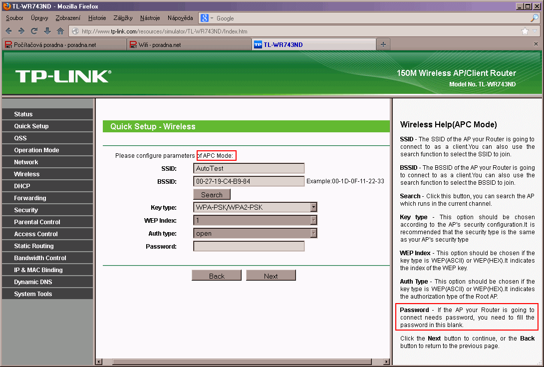

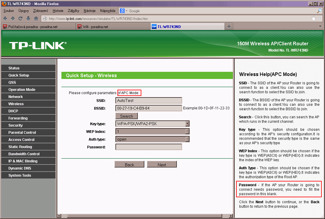

Modem dole (http://moto.arrisi.com/Video-Solutions/US-EN/Produ cts-and-Services/Voice-and-Data-Consu… poslední
wayfarer 20.09.2013 08:43
wayfarer
signál bude hodně slabý. pro lepší příjem by bylo vhodné mít přijímací anténu 3-5 db. protože však je modem/router navržen hlavně pro šíření signálu ve vodorovném směru, nikdo ti nezaručí, že signál bude použitelný.
usb adaptéry mají symbolický zisk 1-2db, pro příjem přes 2 patra zcela nevhodné.
ap bez routeru - wa701
router s funkcí client - wr743
jednodušší je to s ap, kdy nejsi oddělen natem od ostatní sítě a tak můžete ve studenském bytě pařit hry.
router ti přinese další lan zásuvky.
ap i router připojuješ k pc kabelem - kvůli dveřím bude lepší, když budou v pokoji s pc.
předpokládám, že "modem v prvním podlaží" už obsahuje router, typ nepíšeš.
Tak už mám router doma, všechno funguje tak jak má. Jen mě zajímá ještě jedna věc a to, jestli na tu síť teď můžu nějakým způsobem změnit heslo. Když se lognu na tp-link stránky a změním tam heslo, tak mi to ukáže něco s WANem a nepřipojím se.
1) router má přihlašovací heslo do administrace - možná 1234 nebo nic, to se dá měnit.
2) wifi nepoužívá heslo (i když tomu tak tplink říká), ale šifrovací klíč wpa-key. je klíč k wifi zespodu, protože tvůj klient se k ní připojuje.
nedává vůbec žádný smysl, proč bys tento klíč měnil - musel bys to změnit i dole a pak ho říct všem, kteří se na dolní wifi připojují.
Je mi to už blbý, ale mám další problém. Docela často mi začal vypadávat internet, symbolizuje to žlutý vykřičník. Občas to vypadne i u hry League of legends, je možné, že by to byl jeden z faktorů? Je možné že ten můj router nějak ovlivňuje modem dole? Díky :/
