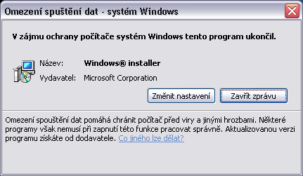

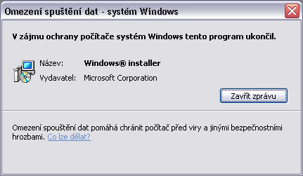

Nedaří se mi naistalovat program, když ho blokuje DEP (Data Execution Prevention).
Zkoušel jsem DEP vypnout, ale bez úspěchu, i přes boot ini. OS XP.

ano, pokud deklarují program pro win třeba xp, tak to musí šlapat na win xp v defaultu. jinak, ať napíší přesné požadavky (čti: jdou do pihele). podle obrázku bych začal škrtit síťového admina za zakázaný win installer a nemožnost změny v depu.

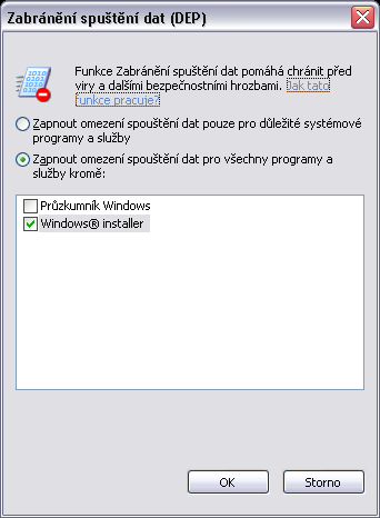

Zkoušel jsem to bokem na nefiremním pc, kde to sice šlo nainstalovat, ale už to nešlo odinstalovat, a ještě mě to trochu nabořilo systém. Podle nich to chodí na XP a win7. Do konfigurace mám přístup, ale při změně to nic nedělá, viz obr.
když to nic nedělá (restart, odhlášení, furt stejný), znamená to, že tam má někdo vyšší user volume, nebo je rafinovaný jako cukr- nedovolí změnu.
změna proběhne v konfiguraci, pokud na to máš oprávnění (podívej se do policies nebo přímo na hodnoty), sledovačem bude process monitor ze sysinternals. googluj, tak se utužíš.

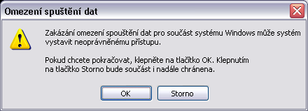

přesně tak. systém poslouchá jen toho, kdo na to má oprávnění.
vezmi si to logicky:
[15502-08-png]
chceš změnit a odezva žádná= chceš informace proč. to okno bych řekl je velice významnou hláškou systému. wi se chce asik aktualizovat a na to nemáš voltíky zabránit zákazu.
[15501-10-png]
toto není dílo stroje, k tomu směřuji. to musí pořešit administrátor. je za to placen. systém se strojem maximálně navrhne.
edit// v tomto smyslu nemáš problém s programem, ale s adminem.
edit2// dej mi na drát tvého šéfa, myslím, že mu to vysvětlím, že to nemáš dělat ty.
