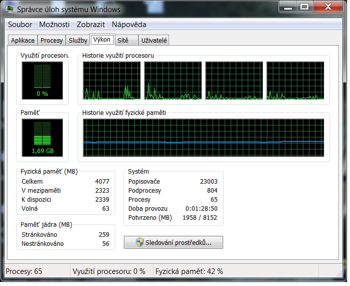

Nový driver grafické karty, aktualizovat vešekeré zásuvne moduly, které se mi ve FF objevují. Aktulizaci flash a shockwave playerů. Nechápu, co více by na to mohlo mít vliv. FF je aktuální. Pozoroval jsem, zda při zásecích je zvýšené vytížení CPU... (dodávám screen) V době záseku nedošlo k žádnému vychýlení křivky! Ty vlnky, co se tam objevují, jsou například spuštění WMP. Ihned po záseku jsem hypnotizoval CPU a s vytížením 1% opravdu nevěřím, že to je ono. Vždy, když se toto stane, koukám do procesů, ale i zde nic(rovněž dodávám screen).

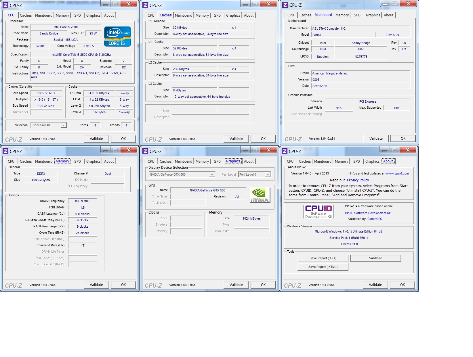

Co se HW týče, rovněž dodány screeny z programu CPU - Z

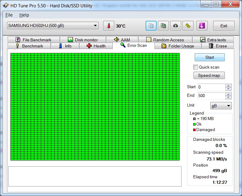

Ano. Pak i HD Tune (error scan). Můžeš si pozjišťovat i teploty. Koukni i na chlazení zda není ucpan…

Tak jsem provedl kontrolu na chyby u systémového disku... (viz příloha)
Bartex 16.09.2013 23:20
Bartex
To je skvělý výsledek.

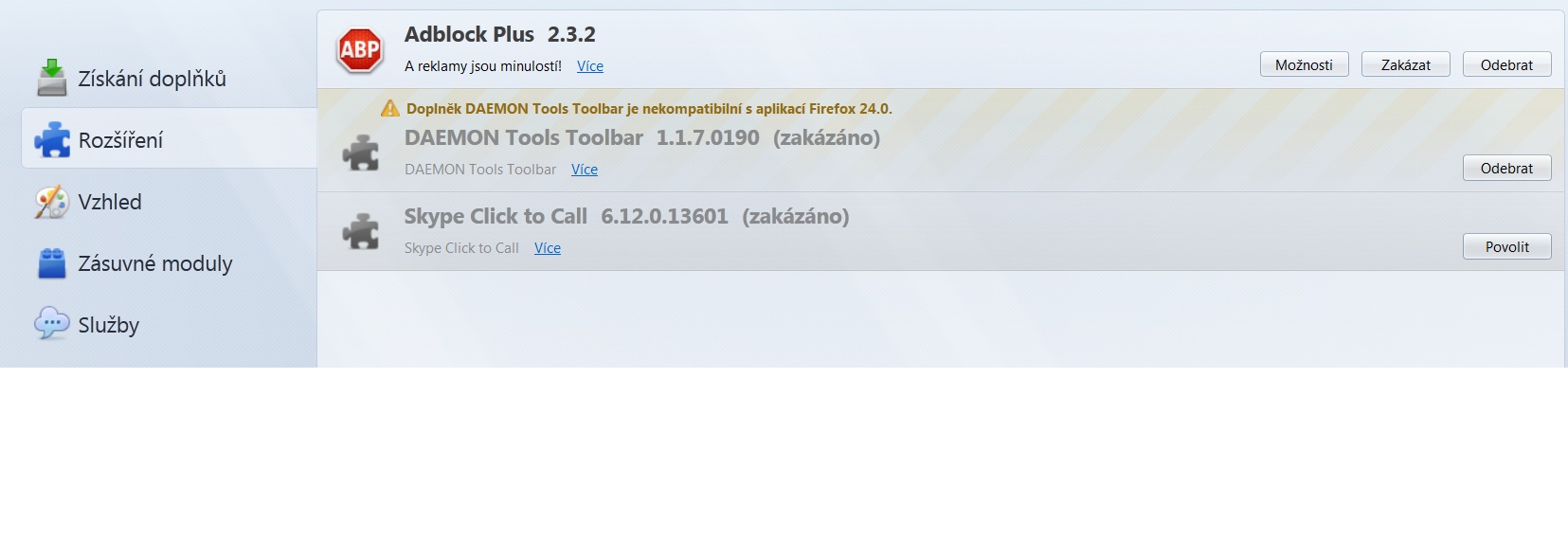

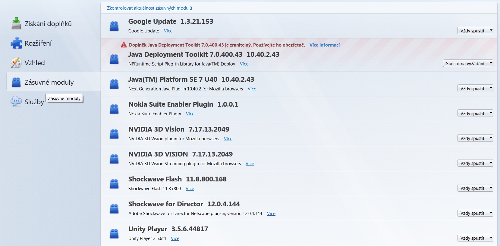

projdi si doplňky ve firefoxu a zakaž co se dá. případně se rozkoukat po systému - dobrý přehled pos…

podezírám nvidia 3d vision. je tam k něčemu? a ten log hijackthis si musíš projít sám - to je omyl…
lední brtník 29.09.2013 23:43
Nastavil jsem "nespouštět" k oběma 3d Vision... Hijackthis jsem nikdy nepozoroval, ale viděl jsem s…

Do přílohy vkládám seznam zásuvných modulů a doplňků, co ve FF mám... abych pravdu řekl, moc se v těch zásuvných modulech nevyznám...
