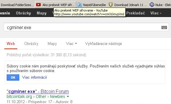

PS na google je riesenie HNED NA PRVOM ODKAZE!

to si už prešiel všetkých 31 000 výsledkov ?

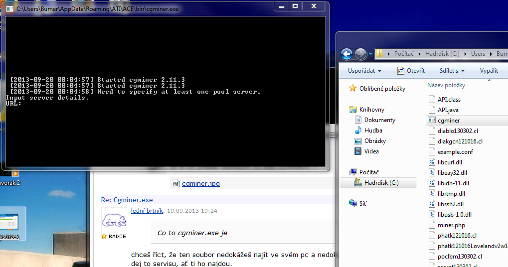

ano, tím chci říct, že ten soubor nedokážu najít ve svém pc a nedokážu si zobrazit jeho vlastnosti,…

cmd.exe: cd \ attrib cgminer.exe /s ten codestuff starter jsi moh zkusit. na rozdíl od msconfig.ex…
lední brtník 19.09.2013 23:43
Takže jsem ho našel. Viz výstřižek. Spustil jsem tu aplikaci cgminer.exe a je tam to, co na obrázku.…

programy patří do program files. protože je tento adresář chráněn právy pro administrátora, případně… poslední

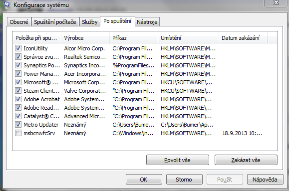

Díky. Mám použít nějaky antivir? nebo na to musím jinak? Děkuji

Zkus zkontrolovat věci po spuštění nástrojem jako je třeba Codestuff starter. Podezřelé věci odškrkn…

Přes př,řádek to nebude stačit? JEstli ano, tak je to dole ve výstřižku,jestli ne, tak ho stáhnuto u…

programy patří do program files. protože je tento adresář chráněn právy pro administrátora, případně uac, víš o nich že se tam instalují.
když se sw skrytě instaluje bez ptaní do tvého profilu, využívá plných oprávnění v profilu i pro omezený účet. na 95% to znamená, že jde o nežádoucí svinstvo (tímto zdravím google chromáka).
vlastnosti neznámého programu se nezjišťují tak, že ho spustíš. pokud ti ho vypsal jako automaticky spuštěnou položku codestuff starter, zobrazil k němu jeho krátký popis. stejný popis ti zobrazí pravý myš na něj - vlastnosti - podrobnosti (xp tam měly "verze").
z podezřelého umístění a méně či více podezřelého/chybějícího popisu nahléhneš, zda jde o svinstvo.
googlit jsem to nezkoušel, v pc to nemám a tobě google funguje též. podle reakcí ostatních jde o spyware.
pokud se ti po startu neustále obnovuje, není to normální program, ty to nedělají. prohlédni si všechny automaticky spouštěné položky po startu (codestuff starter, ms autoruns, log hijackthis) a začni hubit.

Zkus zkontrolovat věci po spuštění nástrojem jako je třeba Codestuff starter. Podezřelé věci odškrkni pryč. Kdyby jsi si nebyl jistý tak napiš o jaké položky jde.
