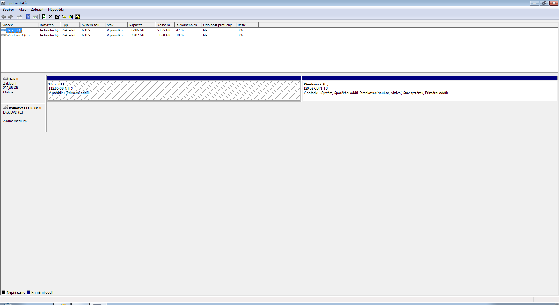

Právě že ve správci disku není. V nové instalačce na novém hdd už jsem vše v pohodě nastavil. Tak proč to v jednych w7 funguje a v druhých ne?

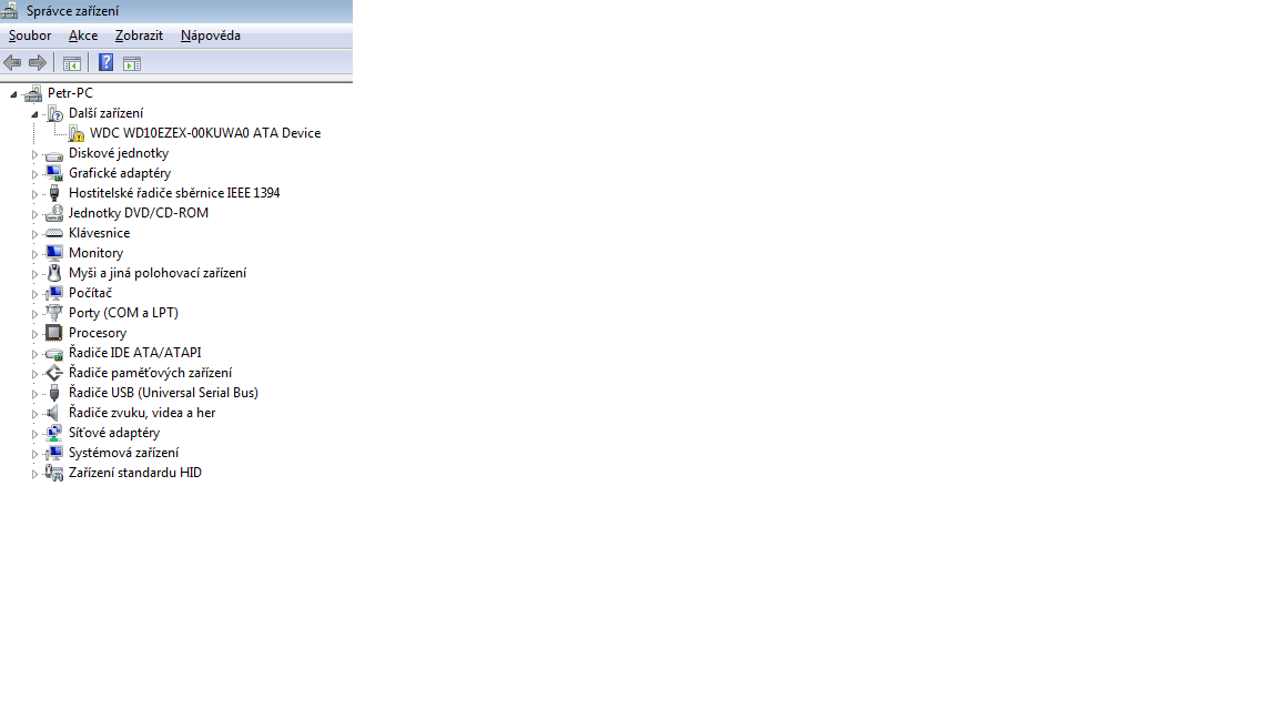

Ve spravci se mi zobrazuje jako další zařízení s žlutym vykřičníkem. Zkusit to můžu, ale v ciste instalačce jsem nic neinstaloval a jede to...
disk sa nikdy nezobrazuje ako dalsi zarizeni. Co tam mas konkretne? Daj si to v menu zobrazit podla pripojenia a daj sem screenshot.
takhle to vidím ve správci na starém hdd
správa disku
Nikoho nic nenapadá, já to řešít kromě přeinstalace w7?
A az to prepnes na zobrazit-podla pripojeni, tak na ten radic pod ktorym je disk zmacknes klavesu Del a restart. Na test. A pozerat jaku chybu to pise v pravy klik vlastnosti. Mozes mat napr. aj posahane registry, hlavne ak to tam niekto cistil nejakymi cleanermi. Alebo je tam problem v prepojeni (SATA kabel, problematicke SATA3, skus SATA2 port, apod).
