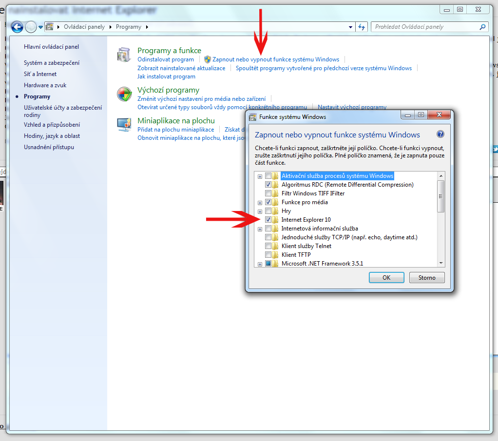

Což zkusit v ovládacích panelech přidat/zapnout IE? [http://pc.poradna.net/file/view/15777-ie-png]

Ten zaškrtlý mám a při restartu doběhne konfigurace na 92 % a pak se vrátí, že prý se to nezdařilo.…
