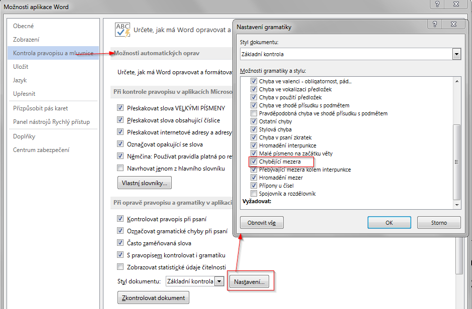

Dobrý den.
Lze ve Wordu 2010 zrušit v pravopisu automatické upozorňování (automatické opravy), že není v textu přidána mezera za interpunkčními znaménky? Zejména mě to obtěžuje při psaní datumů, kdy systém za tečkou mezi dnem a měsícem a měsícem a rokem vyžaduje mezeru.
Děkuji za radu. Milan
Ano, v moznostech v nastavení kontroly gramatiky je možné vypnout kontrolu mezer u interpunkce.

Tady to máš i s obrázkem: [15834-jf03bm-000546-png]
