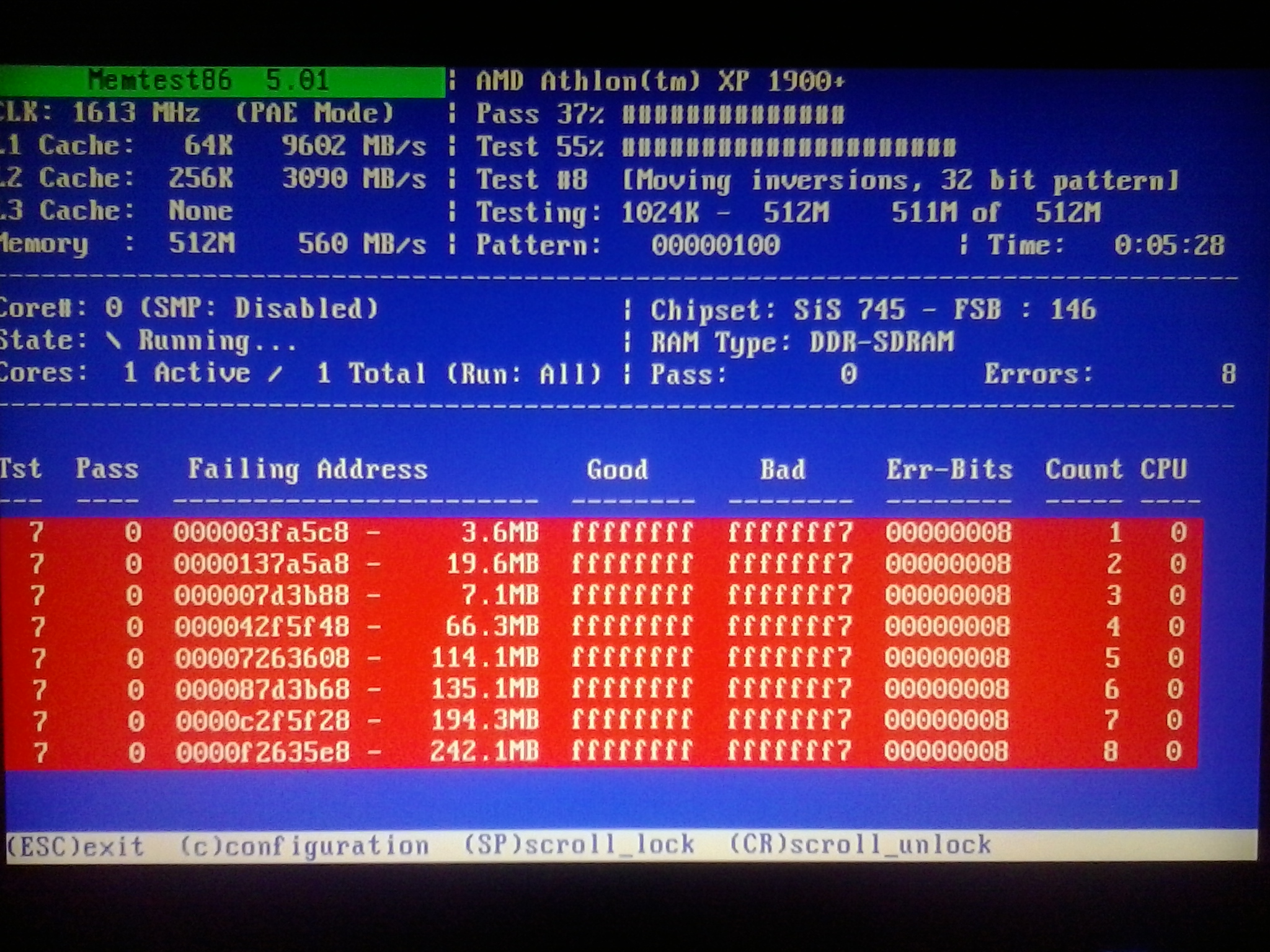

Zkusil jsem si ten Memtest na zkoušku na starším počítači. Takhle to nesmí vypadat?
Co se děje?
ty červené errory - ne, tak to nesmí vypadat.
neměl tam být fsb 133mhz?
To nevím ten počítač moc nepoužívám, můžu tam v biosu zkusit reset to default, ale abych řekl tenhle PC mě vůbec nezajímá je 13 let starý. Já to chtěl jen jako příklad že tohle se mi tedy na tom novém kde řeším ten problém nesmí objevit.
Heh errory se ná mmnoží už jich je přes 40

Zkus ty RAMky vytáhnout a dát zpět, aby se pročistily kontakty, může to pomoct.
Ten stary PC asi uz pomalu odchazi mel jsem v nem 128MB + 2x256MB RAM a tu 128 uz jsem pred rokem musel vyhodit.
Nechal jsem Memtest pres noc pusteny (5 hodin) a rano v nem zadna chyba uvedena nebyla. Jen aby nedoslo k mylce, ten vysledek co jsem posilal o post vyse je z jineho pocitace, bylo to abych si ten program vyzkousel nejdriv jinde. Ale kdyz se problem vyskytuje jen v Mozille a v Exploreru neni, tak mozna testuju hovadiny.
