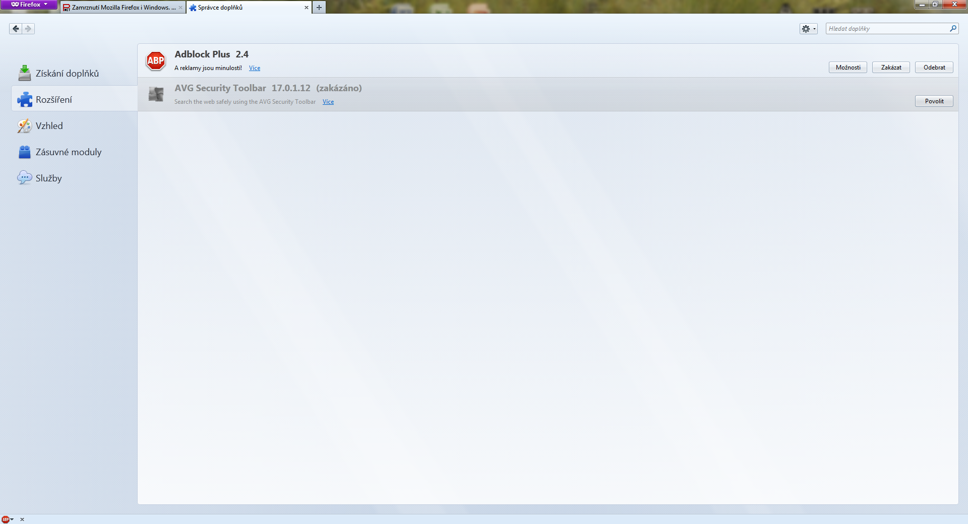

Já jsem to všechno pozakazoval, a nechal jen tohle dám sem dva obrázky jeden jsou rozšíření a jeden…
Menfis_cz 25.10.2013 13:30
Menfis_cz
když se mi firefox nahodou podaří vypnout, tak je kurzor celý pomatený Dej sem screen ze Správce úl…

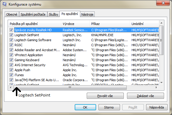

IQ37 25.10.2013 20:00
Tady je ten screen, tam dole to co není vidět je Logitech SetPoint, program na herní myš od Logitech…
Menfis_cz 26.10.2013 12:50
Menfis_cz
Ten screen je mi platný, jako mrtvému zimník. To jako nešlo roztáhnout tu položku Příkaz, aby byla v…

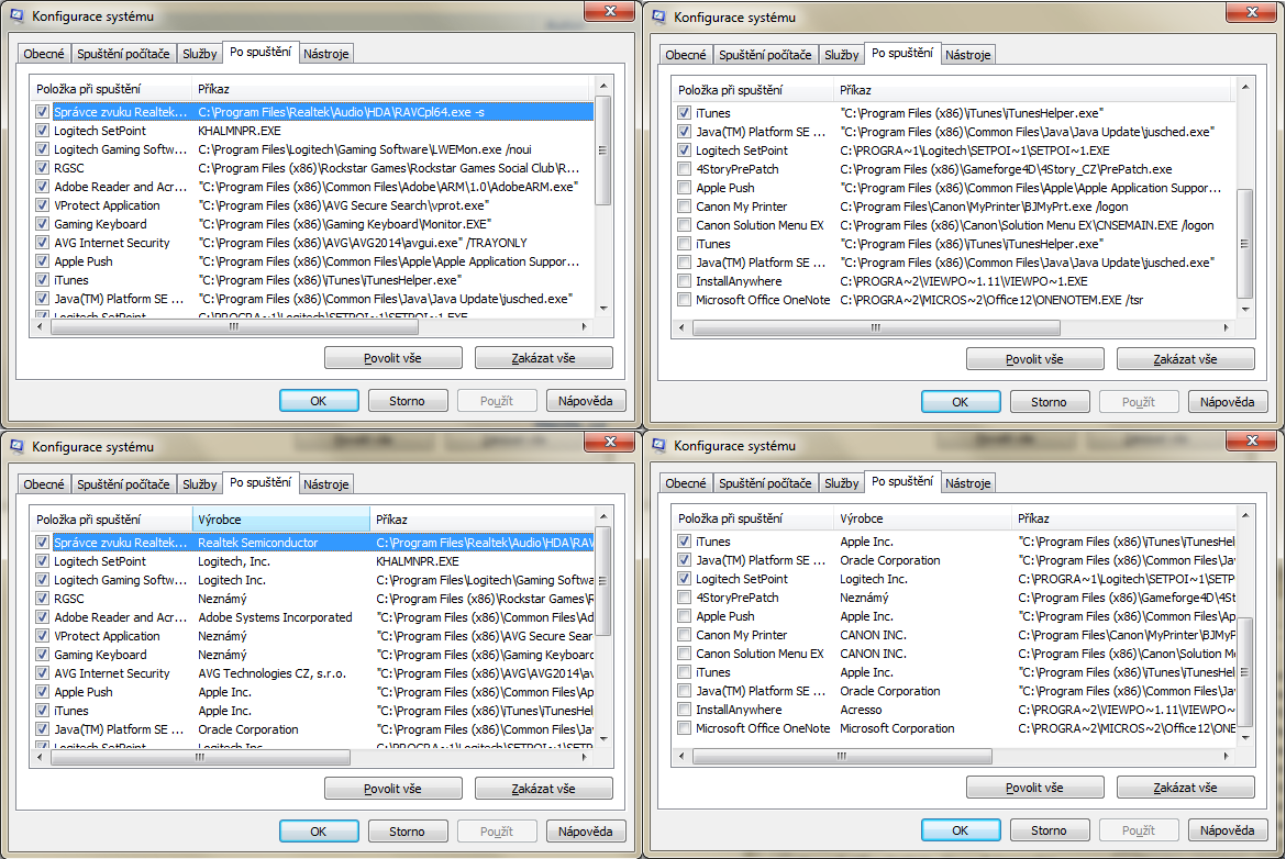

IQ37 26.10.2013 22:08
Dobře, nevěděl jsem co z toho potřebuješ a to okno bohužel nejde nijak roztáhnou, tady je těch scree…
Menfis_cz 26.10.2013 22:34
Menfis_cz
Přečti si znovu, co jsem ti psal dříve. Jak vidíš, PC může fungovat i štíhleji. Věnuj pozornost taky…

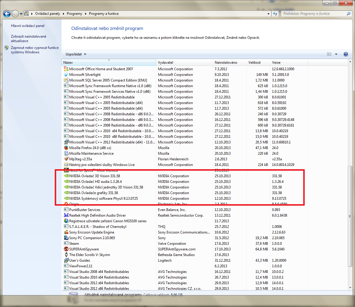

Dneska mi ještě před chvílí problikla černě obrazovka a u hodin vyskočila hláška: Ovladač zobrazení…

Tvoj problem je ale skor v HW, alebo v nejakom ovladaci. ano myslia ovladace grafiky, mozes si nain…
MM.. 25.10.2013 18:21
Aktuální jsem včera instaloval. Mohl by jsi mi prosím poradit jak je odinstalovat a jestli bude lepš…
Menfis_cz 25.10.2013 18:25
Menfis_cz
A hlavne vlez do ovl.panely-software, a odinstaluj Nvidia ovladace komplet a restart. Potom zasa opa…
MM.. 25.10.2013 18:24
Aha tak zde může být problém. Já totiž stáhnul ty aktuální a rovnou je spustil, program mi pak napsa…
Menfis_cz 25.10.2013 18:26
Menfis_cz

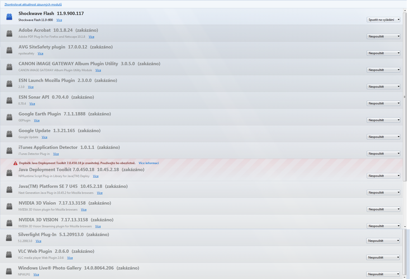

Já jsem to všechno pozakazoval, a nechal jen tohle dám sem dva obrázky jeden jsou rozšíření a jeden zásuvné moduly. Stane se to asi hlavně při facebooku a když se mi firefox nahodou podaří vypnout, tak je kurzor celý pomatený, zasekne se třeba na podobě I (když ho mám tady v textovém poli), nebo na tom kolečku, nebo na ruce. A když dám Ctrl+Alt+Del tak asi na vteřinu zčerná obrazovka pak se objeví ta nabídka u WIn7 co chci udělat.
E: TeĎ jsem dal jsem tu obnovu profilu, neinstaloval adblock a zkzal ty zásuvné moduly podle obrázku co jsem přiložil. Otázka, může to mít souvislost s novým ovldačem grafiky od Nvidia 331.58?

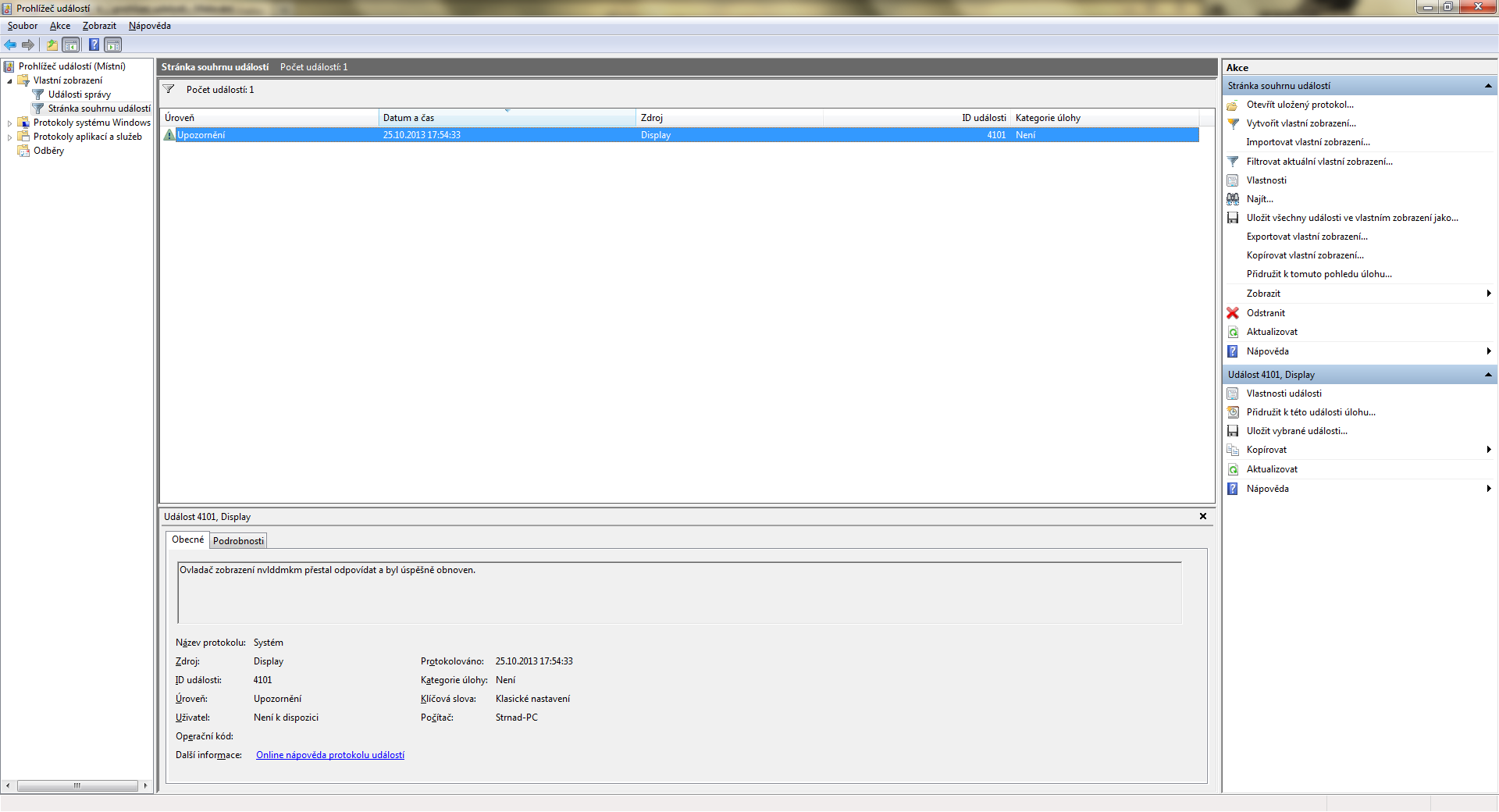

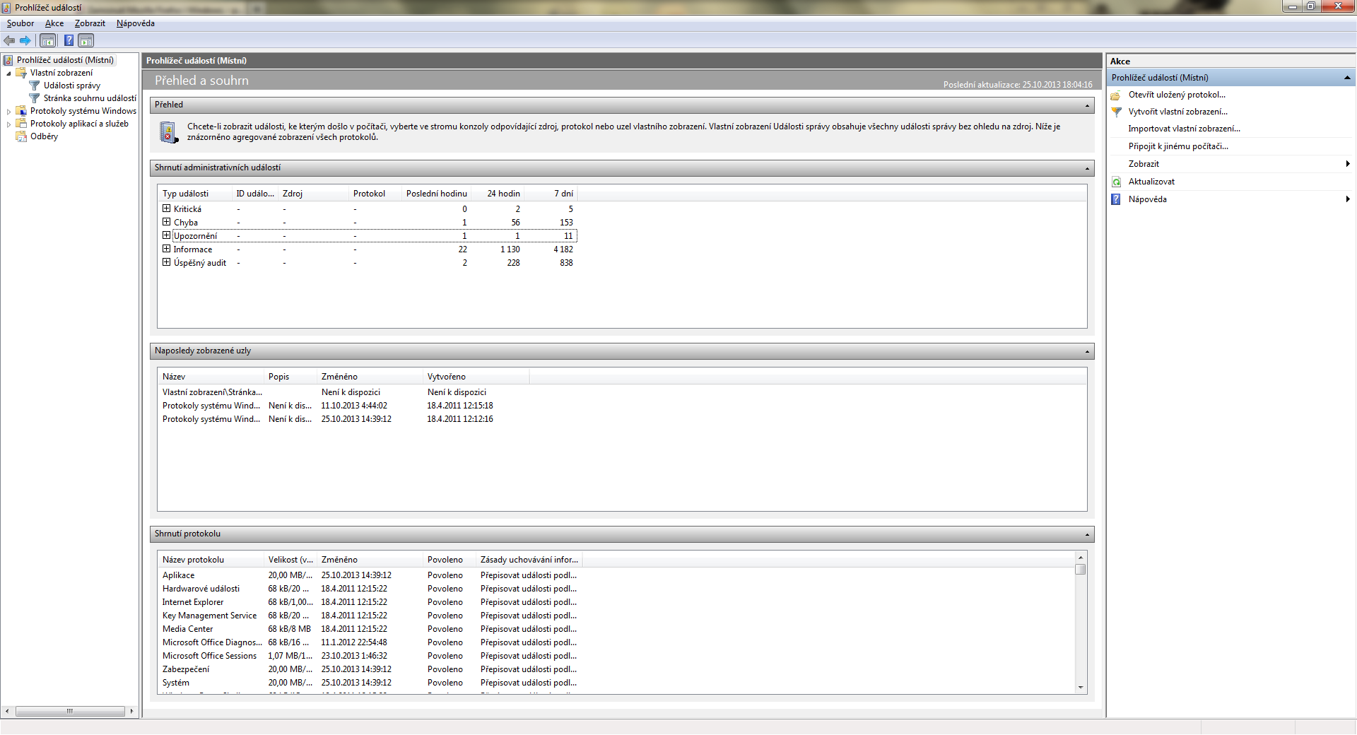

Dej sem screen ze Správce úloh - karta Po spuštění.
Podle toho, co čtu, jsi ty poslední ovladače nainstaloval až poté, co jsi sem napsal dotaz, tak jak by to mělo souviset? To je stolní PC nebo noťas? Tyhle údaje měly být uvedené hned nahoře v dotazu.
Ten screen je mi platný, jako mrtvému zimník. To jako nešlo roztáhnout tu položku Příkaz, aby byla vidět cesta k souboru? Navíc tam nejsou vidět všechny programy (takže dva screeny). Máš tam toho hromadu, zakaž všechno a zrestartuj PC. Pokud ti něco bude chybět, pak si to můžeš povolit. V každém případě bych se zajímal o aplikaci, která je označená Výrobce: Neznámý.
Přečti si znovu, co jsem ti psal dříve. Jak vidíš, PC může fungovat i štíhleji. Věnuj pozornost taky tomu spodnímu řádku, kde najdeš umístění záznamu v registru, který pak smažeš (regedit jako administrátor).
[15936-msconfig-jpg]
