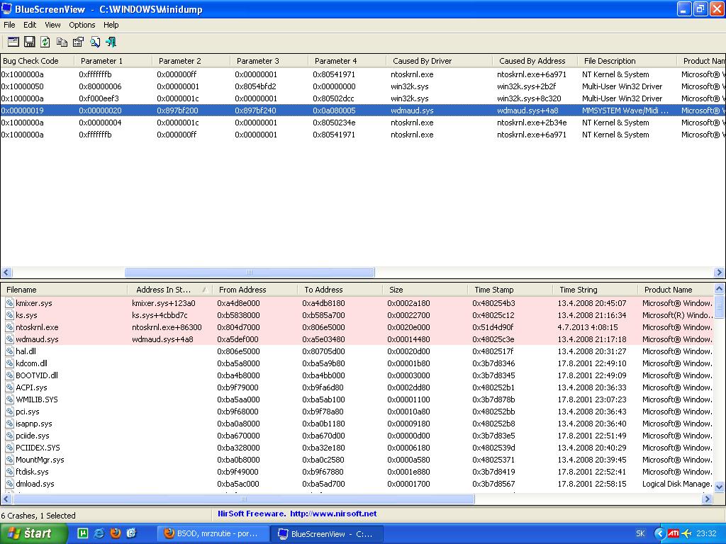

Priložil som screen z BSOD viewer
až se dokocháš svým screenem, posuň si ho nahoře vpravo - uvidíš zajímavý sloupec "caused by driver".
to co tu předvádíš je ztráta času.

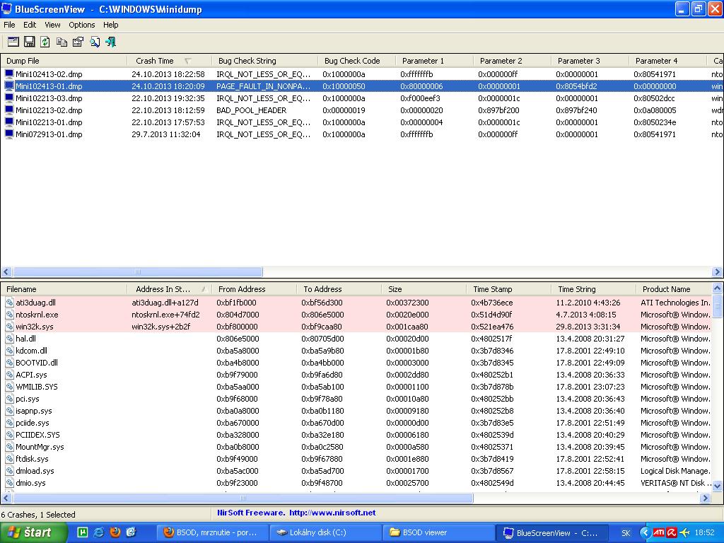

Tu mám teda lepší screen...
co je kmixer.sys, ks.sys, wdmaud.sys?

neviem čo to je... OS som inštaloval ja... až na jedno BSOD niekoľko dní, či týždňov po inštalácii šiel PC bez problémov až doteraz.
to mě nezajímá.
sedíš u toho krámu, tak si máš popis těch souborů před sebou zobrazit ve vlastnostech - podrobnosti. nejspíš jsou v system32 a system32\drivers.
odhadem ty soubory vypadají na drivery zvukovky (pokud to nejsou viry). to by znamelalo, že samodomácí instalace stála za h..., nejspíš chybí chipset driver.
sú to ovládače... inštalácia prebehla v poriadku, tak ako mala, podľa jednotlivých krokov, všetky ovládače som nainštaloval z DVD... veď pri inštalácii sa ani nedá nič pokaziť, tak prečo píšeš, že je zlá inštalácia?

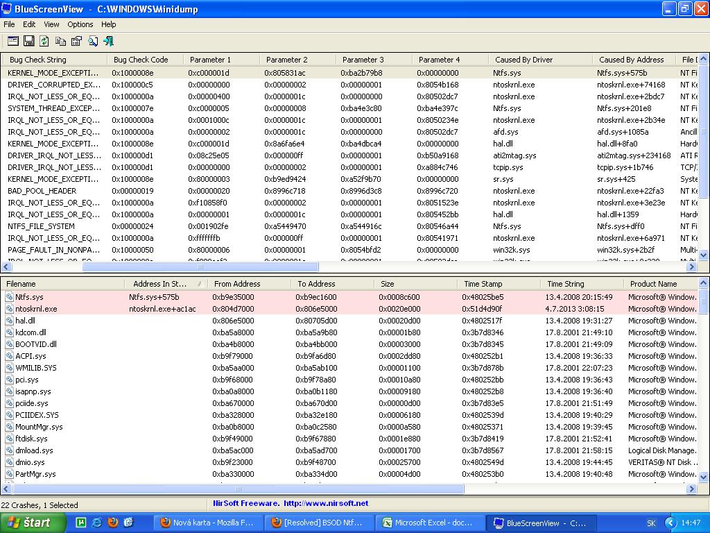

pripájam výpis o BSOD
Takže som postupne vymenil RAM, zdroj, aj som preništaloval XP na iný disk, nepomohlo to. Takže kupujem novú dosku... MSI 760GM-P23 (FX) msi-760gm-p23-fx-d258841.htm
