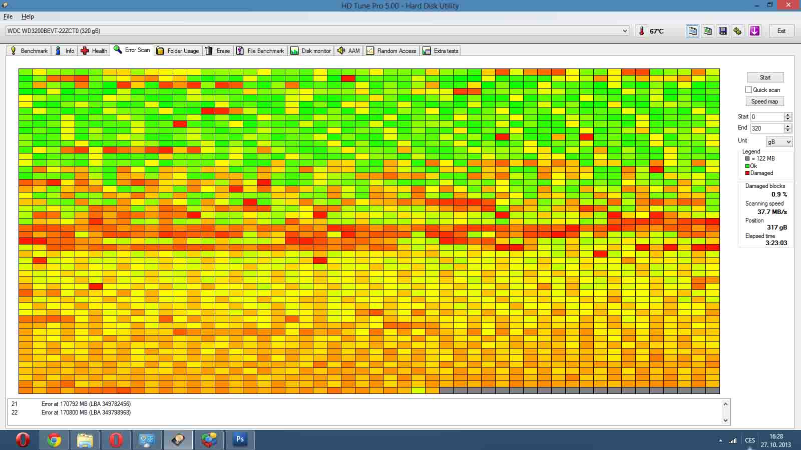

Error scan je cca ve 20% a zatím bez chyby, nicméně v disku to občas "cvakne" a notebook se na pár vteřin "zastaví"(cca 5), což jsem ochotnej tolerovat. Nicméně v době cvaknutí to hodilo pole v "pořádku" - edit, moc v pořádku to asi nebude 6pr8.jpg

tak zatím čím víc uprostřed, tím horší, uvidíme co z toho vyleze. Screen kompletu hodím zítra. (uprostřed není vlastně téměř žádnej sektor zelenej, všechno žlutá-červená)
Je to zaujimave, v mojej verzii sa pri skene zobrazuju iba zelene alebo cervene (dobre\zle) bloky. To co vidis ty je zjavne mapa rychlosti v jednotlivych castiach.
Mám verzi PRO, to bude tím.

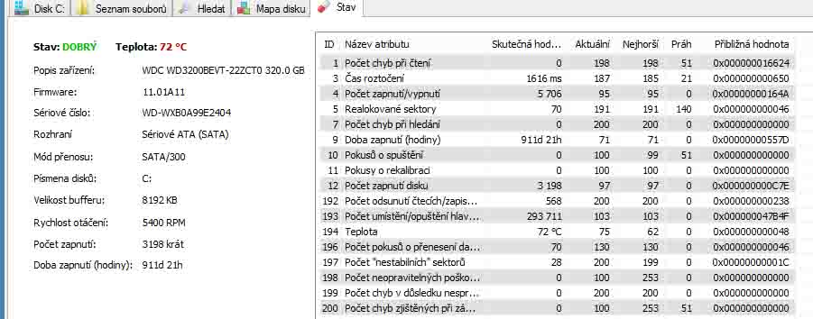

oo9u.jpg - hd tune
druhy screen do defragmentaci piriform defraggler
Ked je Tvoj "screen" z HD Tune spravny, tak disk ma teplotu 72°C. To je blbe cidlo, alebo naozaj je disk upne zeravy? Skus teplotu rukou, ked sa popalis tak to je pruser. 5400 otackovy disk by mal mat tak 40 - 45°C.

výsledek testu HDD se nemohla dokončit. prostě se to kousne, zkoušeno 2x.
Damaged blocks 0,9 %

Ako vyzera ten S.M.A.R.T. v HD Tune?

hodilo mi to ve SMART chybu jen v bode (05) Reallocated sector count (191).
ještě zkusím znovu error scan.
to je jedna z nejvážnějších chyb mezi sledovanými smart hodnotami.
nevím jak kradený hdtune, ale free crystaldiskinfo k tomu napíše, co si o té hodnotě myslí.
