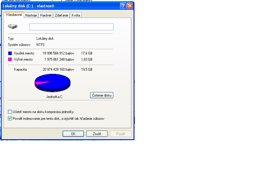

diky tie body obnovenia som nenašiel môžeš to nejako spresniť ?
Seny 04.11.2013 16:48
Seny
pravy klik na disk - vycistenie disku, druha karta co z toho si nenasiel?
MM.. 04.11.2013 16:49
pravy klik na disk - vlastnosti, tam je cistenie disku a tam je potom aj druha karta
MM.. 04.11.2013 16:50
fakt sorry ale ja to tam nevidím :D

Músím to robiť cez BIOS
to je předpokládám taková lamerská formulace, že někdo chce nabootovat jiné médium (pořadí se nastaví právě v biosu, jinak ten s tím cd/usb nemá nic společného) a z jeho live partition manageru se změní rozdělení disku.
máš nějaké možnosti:
1) zakázat hibernaci, zmenšit swap na pevných 512mb, přestat používat možná zbytečné body obnovení, odstěhovat nesmyslná data z c:\document & settings\documents na d:, smazat zálohu po update servicepacku - pak nebude třeba velikost c: měnit.
2) odstěhovat všechna data z d: pryč, ten zrušit. pak boot z partition manageru na cd/flash, jak naznačuješ. v něm smazat d: pokud ještě existuje, roztáhnout c: na 16gb (musí stačit každému), znovu vytvořit d:
po restartu vrátit data na d:
Hry ako take sa daju instalovat aj na D:, t.j. odinstalujes z C: a nainstalujes na D: (v instalatore si vyberes ciel instalacie ne C:\programy ale D:\hry apod). Hry maju dnes vela GB takze to moze mat niekedy vyznam
(pred odinstalaciou si preistotu odzalohuj savegames ak by to odinstalator nahodou zmazal)
Ak nepouzivas hibernaciu tak vlez do ovl.panely- system a tam kdesi je aj hibernacia uisti sa ze je zakazana. A na karte vykon si nastav virtualnu pamat napevno napr. na 512MB (za predpokladu ze mas aspon 1GB RAM alebo viac). A pozri sa aj do C:\Windows ak tam mas zlozky s nazvom "$Nt service pack uninstall$" alebo tak nejak tak ich mozes zmazat
