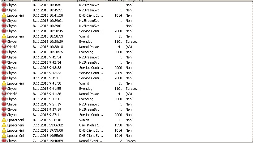

správec úloh - zjistit co vytěžuje strojový čas a ram prohlížeč událostí- hledat chyby- zaměř se na…

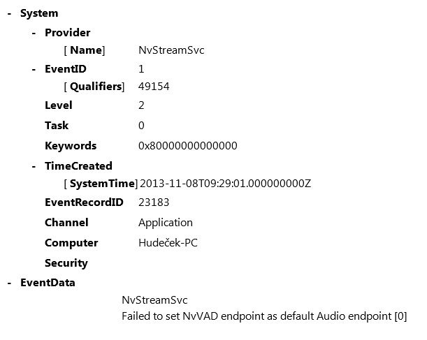

docela rozbordelenej systém- pořád nechápu, jak to ustojí. nvstreamsvc je ovladač nvidie- předcházej…

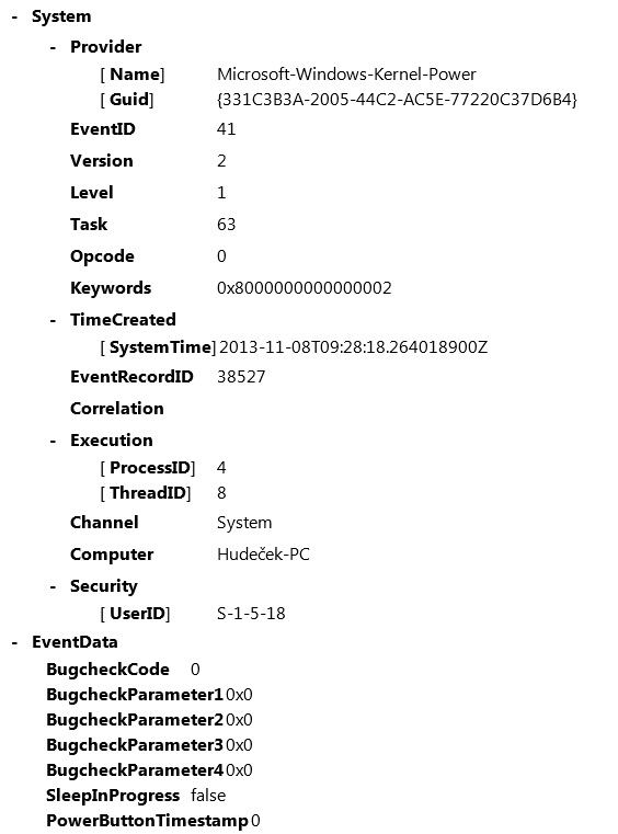

cs všimni si parametrů- nuly, systém nestačil zapsat. došlo k tvrdý ztátě napětí, tam hledej problé…

jádro ječí kernel power 41- to je důležité http://pc.poradna.net/q/view/460921-win-7-64bit-cr iticka…

neumí ten zdroj napájet systém- nezvládne to. jaký máš zdroj? kritická chyba s nulama se vyznačuje,…
nvstreamsvc je ovladač nvidie- předcházející událost je systémový kernel power- označen jako kritický- dej sem výpis obou dvou.

kritická chyba s nulama se vyznačuje, že systém to neuřídí
41 je chyba v napájení- může být chyba v kablu, desce, zdroji
