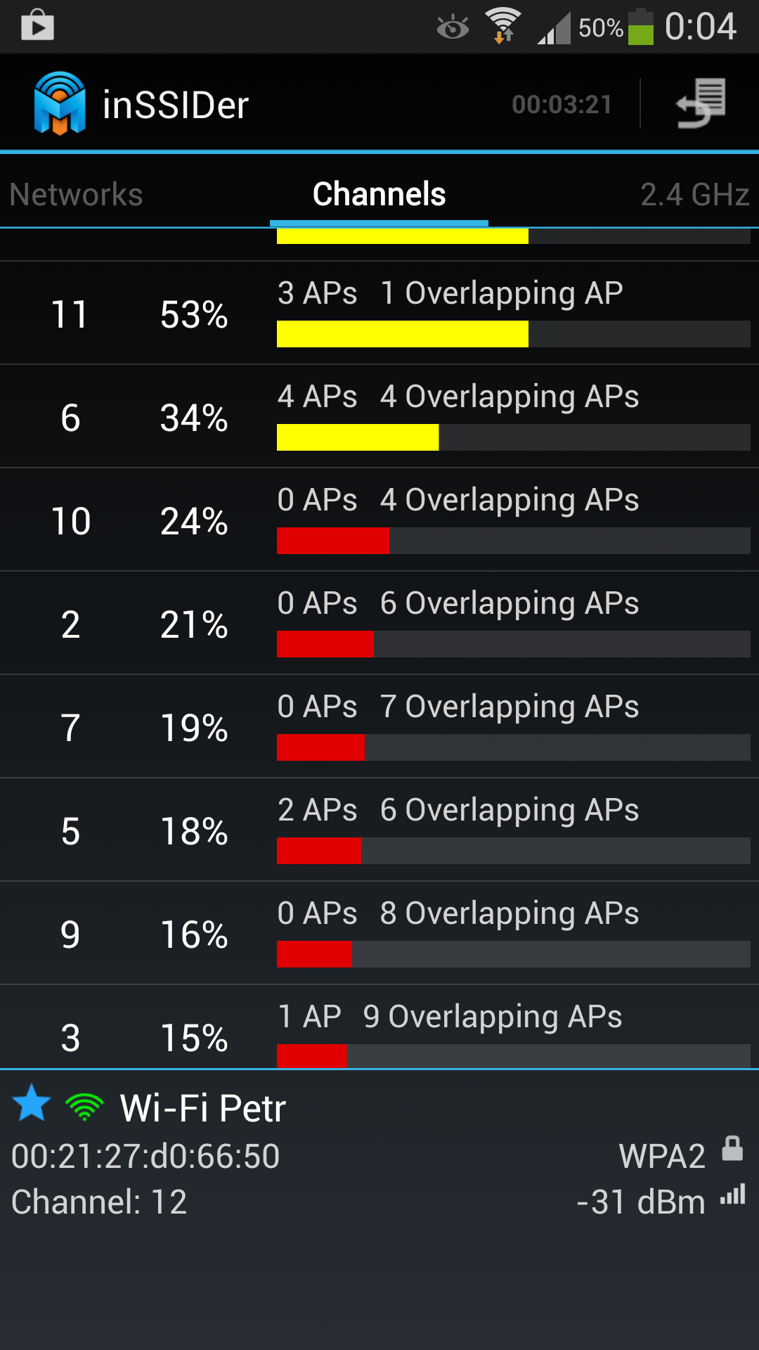

Dobrý večer, už nějakou dobu mě zlobí síla wi-fi signálu u mého routeru TP-LINK tl-w541g, router není zrovna nejmladší mám ho již 5 let, ale nechce se mi zbytečně investovat další peníze, když ještě jede, jen bych potřeboval o trošku zvýšit výkon wifi vysílání... Šlo by to připojením silnější 8dBi antény místo 3dBi ? Nebo to nemá cenu ? Výrobce udává že anténa nemůže zvýšit pokrytí nemá-li router dostatečný výkon. Výkon routeru je 18 dBm Router může sice pracovat jen s max rychlostí 54Mbit/s ale mám 50Mbit připojení takže mi to nevadí. Díky za rady Petr

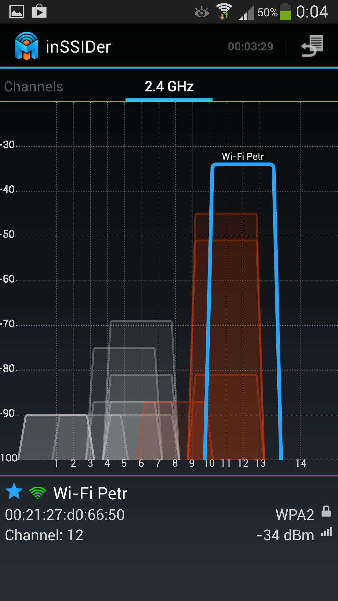

nejprve zkus nainstalovat inSSIDer a koukni se, co ti v okolí vysílá. Screenshot záložky "2,4GHz Cha…

tady to je... omlouvám se že to není z windowsovské verze ale z Androi, bohužel nemám teď k dispozic…

na obrázku snad sám vidíš, že právě kolem tvého kanálu je největší rušení, odstup od sousedů je s bídou 12db. přelaď router.

edit: vysílací kanál routeru - podle obrázku bude nejlepší 1.kanál.
