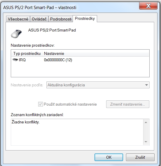

Ja mam moznosti upravy zariadenia mysi šede....nereaguje /vid. v prilohe/
Nainstaluj si ovladace touchpadu. Resp. vsetky spravne ovladace. Bez ovladacov nefunguje spravne sleep.

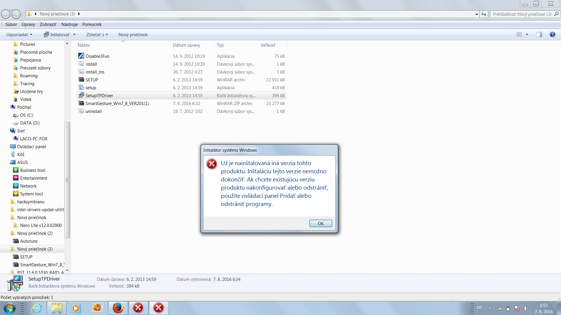

Tak som si stiahol driver na touchpad. Ked ho chcem nainstalovat, vypíše mi toto /v prílohe/.
A v "Pridať alebo odstrániť programy" som nenašiel nič o touchpade /či ovladač...neviem/ Poradíš este prosím.

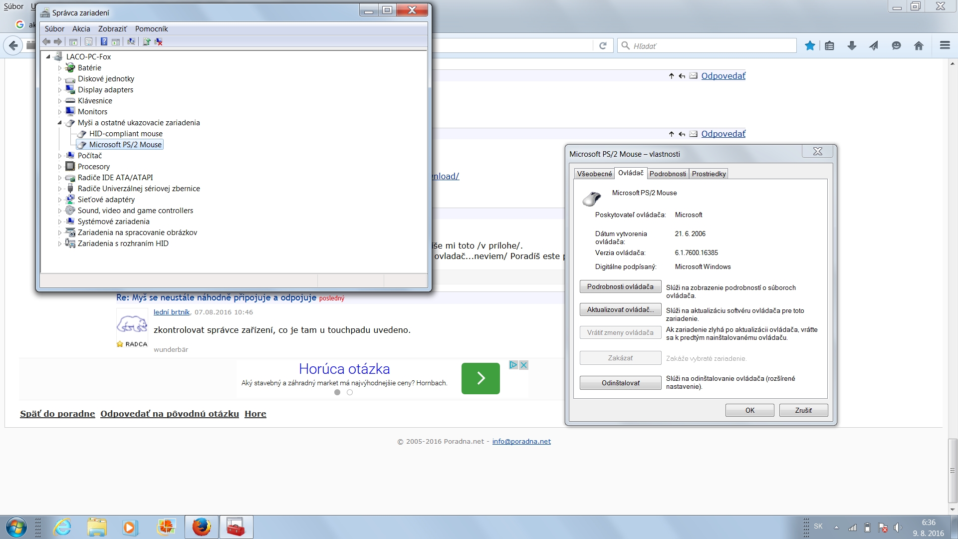

zkontrolovat správce zařízení, co je tam u touchpadu uvedeno.
je tam toto
začínám podezřívat, že ten zavirovaný bordel někdo čistil ccleanerem a podobným svinstvem.
touchpad často bývá značky alps, synaptics - ve správci zařízení nic podobného není.

v menu správce zařízení: zobrazit -> "skrytá zařízení" -> dole hledat zašedlé položky.
mimochodem ten ms autoruns, který máš v druhém zavirovaném dotazu, by mohl vypsat ovladač touchpadu pod záložkou "drivers", případně ještě "services".
Máš Microsoft PS2 Mouse ? Ak nie, je to tvoj touch pad
ukáž v podrobnostiach hardvérové ID
