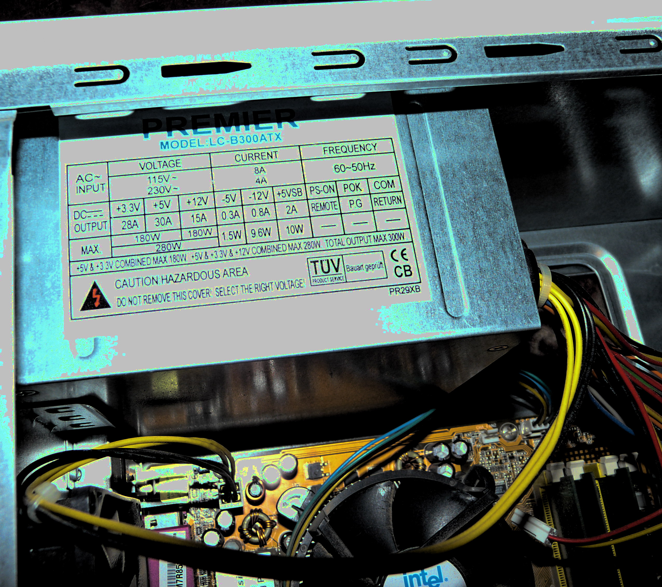

Doporučuju:
1. pokud jsi předtím nic s PC nedělal (speciálně v BIOSu) a problém "nastal samovolně", tak nejspíše odchází zdroj nebo deska (kondíky)
2. pokud jsi něco s BIOSem dělal, tak to uveď zpět do původního stavu.
3. pokud platí bod 1. tak servis, nebo alespoň oddeklovat PC a podívat se na zdroj a desku. Parametry zdroje (značka, typ, wattáž) napsat sem, desku zkontrolovat na "nafouklé" čepičky kondíků (nafouklé, vyboulené nebo už vyteklé kondíky = špatná, škaredý, věc). Můžeš i nafotit a vložit sem.
Pokud si na výše uvedené netroufáš, volej PC servis.

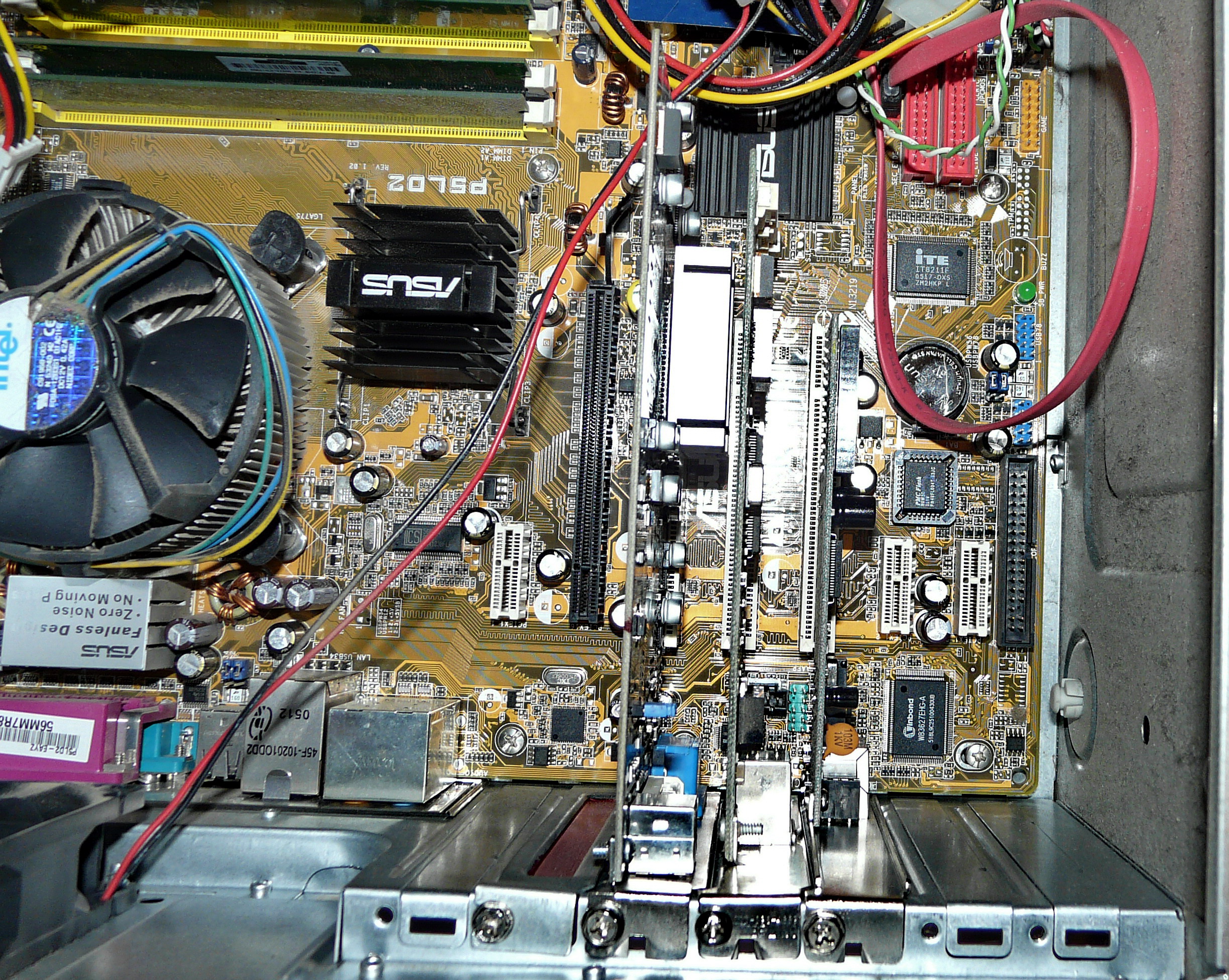

Počítač jsem otevřel a nenašel v něm zjevnou závadu(nafouklý kondenzátor atd.)Můžu zaslat detailní fota...
Místo psaní této věty jsi mohl poslat detailní fota...
Fota mám, ale nejdou mi sem vložit. Nevím, co si od těch snímků slibujete, součástky jsou na pohled dobré, kondenzátory neporušené. Stejně si myslím, že to nebude v počítači, ale v programu.Nejsem moc znalý, ale nevěřím tomu. Možná, že se mýlím, v tom případě se omlouvám.
A rozpoznal jsi někdy nafouknutý kondenzátor? On občas vypadá docela hezky, on se totiž nenafoukne jako žaba, ale jenom se mu mírně vyboulí čepička.

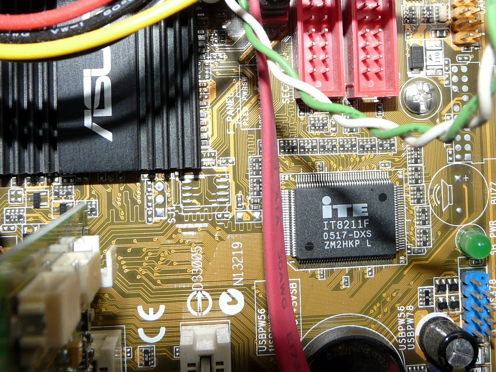

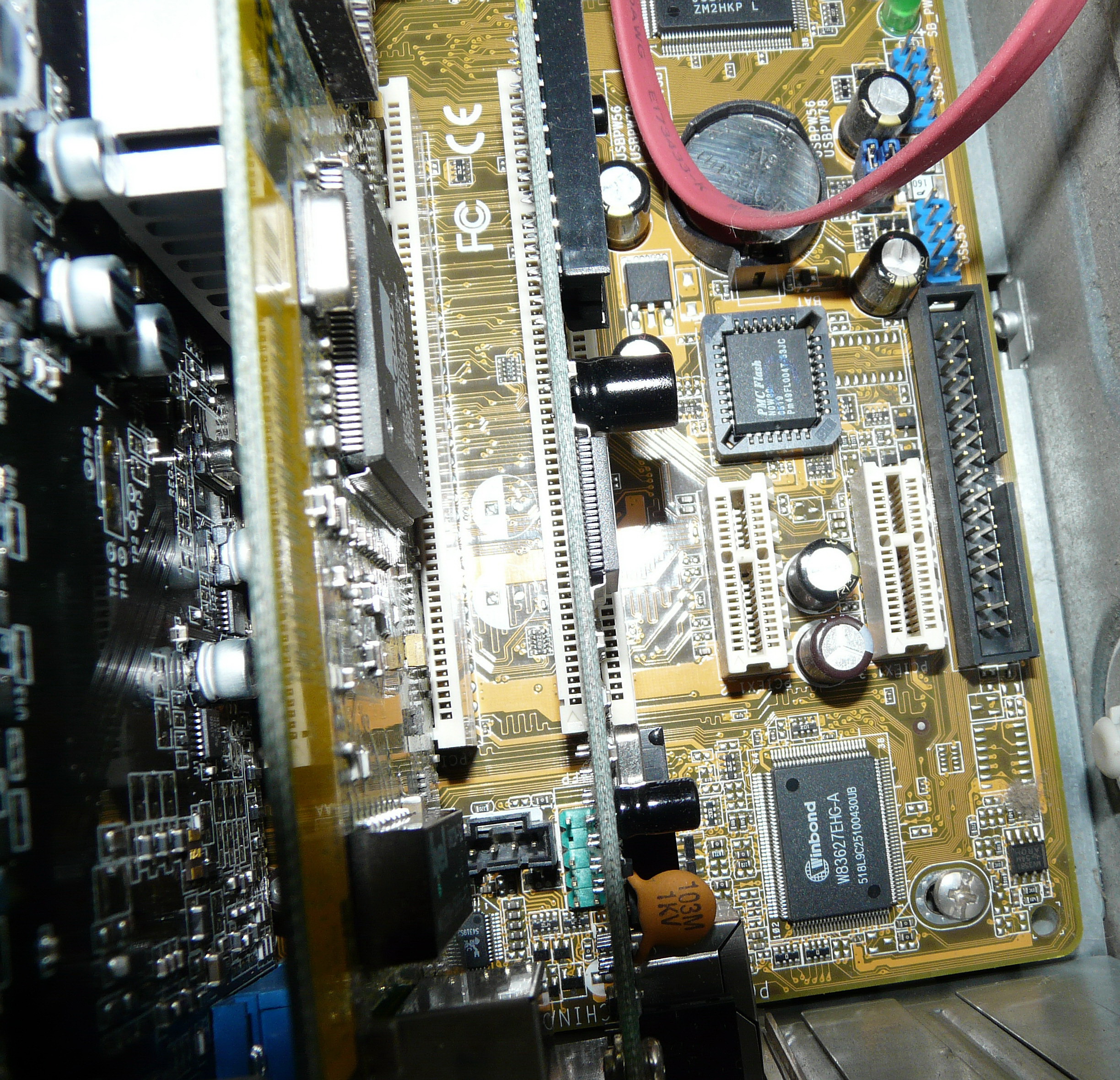

Neříkám, že nechci poradit, jen je mi divné, že poznáš z foto špatný kondenzátor, když to já nepoznám z reálu. Každý kondík ti asi těžko odfotím...
Líbí se mi, jak jsi sebevědomý: Co neumíš ty, neumí nikdo (podle tebe).
Prostě nevíš, co máš hledat, to je zcela normální. Až ti to někdo ukáže, poznáš to taky. Většinou stačí fotka rozumné kvality okolí procesoru (tam to bývá nejčastěji) tak trochu zešikma. Možná, kdybys tady hledal, tak se tu vyskytly i fotky nafouknutých kondenzátorů.
Díky, omlouvám se...Zasílám fota...
Příště bych ocenil více šikmý pohled - tys to fotil prakticky kolmo. Ale i tak se zdá, že kondenzátory jsou opravdu v pořádku (takže další fotky nejsou potřeba). Tudíž teorii nafouknutých kondenzátorů na základní desce můžeme s klidným svědomím zavrhnout.
