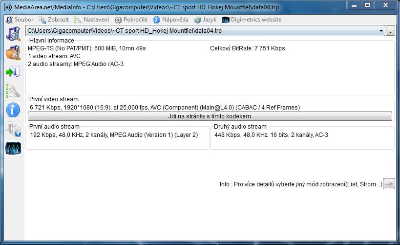

Omlouvám se, ale v tomhle se moc nevyznám. A jestli myslíte Media Info, jakože info o souboru, tak j…
Ryba 13.12.2013 21:18
Ryba
A jestli myslíte Media Info, jakože info o souboru, tak je tady: NE!! Jako milionkrát omílaný progr…
ms 13.12.2013 21:30
ms
[http://pc.poradna.net/file/view/16544-vystrizek-pn g]
Ryba 14.12.2013 13:21
Ryba
No a když už je tady to MediaInfo, tak co s tím dál?

Jo, jasně, ihned a pokud možno včera! Ten MediaInfo je asi nač? Chvilka zamyšlení a... zjistí, co je…

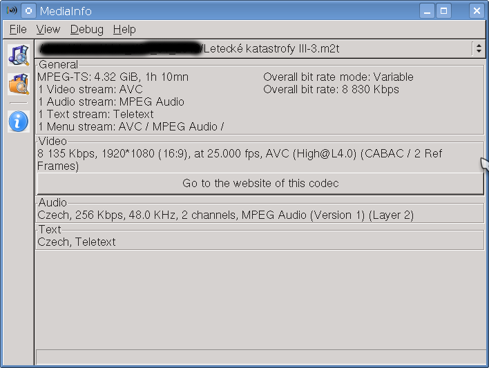

Jo, jasně, ihned a pokud možno včera! Ten MediaInfo je asi nač? Chvilka zamyšlení a... zjistí, co je v té popelnici zač! Takže video je v h264 a zvukové stopy dvě: klasický mpa a AC3 + teletext.
Takže co z toho plyne? Použít videoeditor, co "umí" hlavně pracovat s h264. Pokud se mu nebude "líbit" "ts" popelnice, pak převést, jak uvedeno v prvém příspěvku, do jiné akceptované popelnice.
