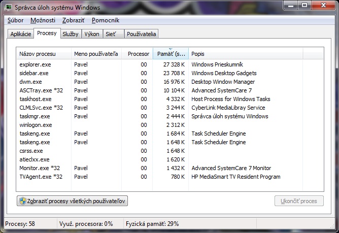

Dávať obrázky do Wordu, tak to je síla... Skús to ešte raz, ale: 1. Nespúšťaj nič iné okrem správcu…

takže tuto to je. Akonáhle vypnem chrome procesy padnú k 0, ale niekdy mi to robí aj keď vypnem preh…

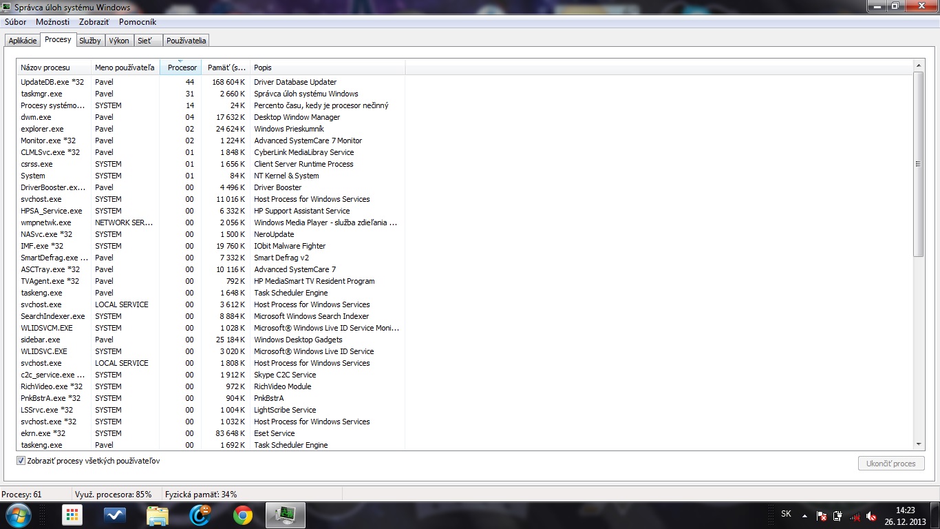

ako to mám zistiť ktorý to je proces mám ich tam cez 60a nedajú sa ani len odfotiť stále je nejaký i…
vinopic 26.12.2013 14:53
vinopic
to je grc. v zobrazit - sloupce - zatrhnout cestu k souboru / příkazový řádek nebo co tam máš. upda…

Ahoj prosím ťa nevieš k tomu niečo bližšie. Teraz až cez víkend som zistil, že mi to robí internet, ale neviem čo presne. Bol som u bratranca, že mi to pomôže opraviť, ale on nemá internet takže sa nič nedialo a doma po pripojení na net asi v rôznych časových intervaloch to začne robiť, ale zistil som, že spúšťač sú videá rôzne stránky yt, mv, atd.
1. Nespúšťaj nič iné okrem správcu úloh (žiadny webový špehovač meno Chrome !)
2. Procesy si zotrieď podľa stĺpca Procesor (od najväčšieho po najmenšie)
3. Sprav obrázok a ten sem potom daj (vytváranie Word súboru radšej vynechaj)
Čiže mám to chápať tak, že pokiaľ nie je spustený "špehovač" Chrome, všetko je OK?
To je síce pekné, že si tu pokecáme, ale aký proces to má na svedomí - som sa nedozvedel...
Ja už fakt neviem čo mám napísať všetky procesy ktoré sú spustené sú na tom obrázku ten winlogon sa mi nedá vypnúť ten ide neustále. Bratranec mi písal, že to je nejaký proces, ale on nemá internet takže u neho sa mi to asi nezaplo lebo procesor bol využitý max do 50%. Tie tri procesy bez popisu sa mi nedajú ukončiť
to je grc.
updatedb.exe ... jak jinak poznáš, z čeho ten zbytečný hnůj je? zakázat start procesu nebo služby, odinstalovat.
monitor.exe ... advanced system care - to ti poradil který idiot? odinstalovat bez náhrady.
cyber linkmedia library service ... proč? službu zakázat.
driverbooster.exe ... je z čeho?
hp support assistant service ... běží trvale proč?
wmpnetwk.exe ... proč? potřebuješ seznam mp3 někam bonzovat?
nero update ... tento moloch toužíš ještě updatovat? služby zakázat, nebo celou mrchu nero odinstalovat
iobit malware fighter ... nějaký antimalware by nevadil, kdybys zároveň nespouštěl konkurenční:
ekrn.exe ... od esetu
smartdefrag.exe ... k čemu další zbytečná služba, do toho bordelu zbytečností? co má ta defragmentace zachránit?
ms windows search indexer ... v době, kdy mají lidi v celém pc sotva 10 vlastních dokumentů, jen stažené filmy a mp3 - co tam chceš indexovat? služba k ničemu.
lightscribe service ... popisoval jsi vůbec jediné dvd něčím tak zbytečným? stopnout.
