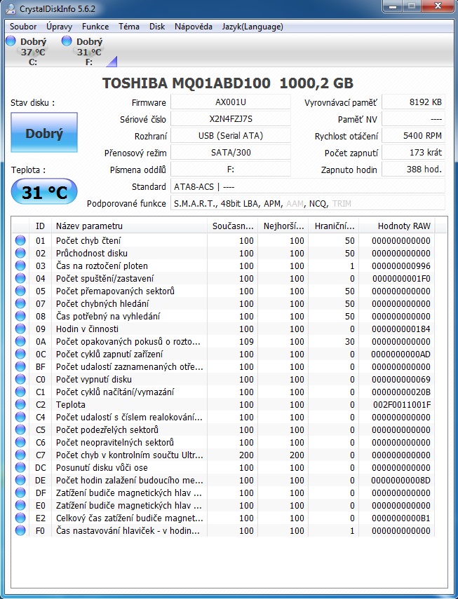

Tak jsem zkusil ten program co si mi doporučil a vyfotil jsem to i
snork 14.12.2013 13:33
snork
To vypadá, že disk jako takový by měl být OK. Závada tedy může být v tom USB připojení. Jak disk při… poslední

To vypadá, že disk jako takový by měl být OK. Závada tedy může být v tom USB připojení. Jak disk připojuješ? Zkus jiný USB port. Na některých bednách jsou s předními USB problémy. Pokud máš na PC (NB) i USB3.0 porty (bývají pro rozlišení v modré barvě), tak bych preferoval pro připojení ty, protože zařízení do nich připojené má k dispozici větší napájecí proud. U PC by také mohl být problém v napájecím zdroji, protože USB porty bývají často napojeny na větev +5VSB, která je takovým samostatným zdrojem ve zdroji, takže i když PC normálně funguje, tak napětí této větve může být mimo tolerance. Zkoušel jsi disk i na jiném PC?
