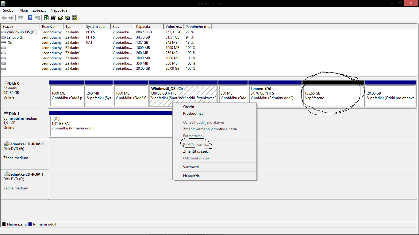

Před asi 10min sem najel do tý správy disků a (D:) sem zmenšil o 180GB, teď je to v kolonce "nepřiřa…

děláš nesmyslné věci. nemáš totiž na c: ukládat žádné dokumenty, hudbu, filmy, stažené soubory - to všechno má být na d: - pak ti c: musí stačit.
disk d: budeš mít zaplněný hlavně od jeho začátku, čili mu nemáš jak odebrat místo a přidat ho k c:, když spolu nesousedí. musel bys odsunout všechny soubory z d: na externí disk, přerozdělit c: a d:, vrátit soubory na c:
přitom to nemá smysl - na c: má být jen systém a aplikace, nic víc.
víc ti o tvém rozdělení disku napoví správa disků (diskmgmt.msc), ale opakuju: pokud zrovna nemáš c: menší než 64gb, máš ho jen vyčistit od dat, která tam nepatří.

A nemusíš mít to Nepřiřazeno napřed zformátováno na NTFS jako je C:?
A s tím vracením děláš chybu,až budeš přeinstalovávat systém na C: a třeba to formátovat,kam si dáš zálohy?
máš dost bordel na disku, systém jsi tam instaloval aspoň 3x (3 boot oddíly)
c: můžeš rozšířit jedině tak, že bude s volným místem sousedit, už jsem to psal. (až budeš velký a budeš na unixu, tam by to šlo).
jediná možnost:
- vykopat data z oddílu "lenovo" na externí disk, pokud k něčemu jsou.
- zrušit oddíly 350mb a lenovo.
- teprve teď půjde rozšířit c: na vzniklý prázdný prostor
zálohu pochopitelně není kam dělat, protože máš kreténsky obrovské nerozdělené c:
