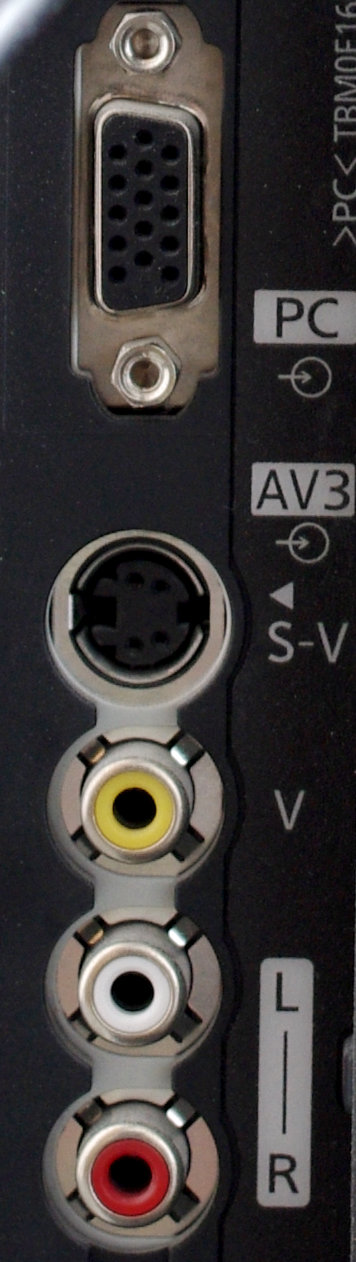

Dobrý den, protože mám doma navíc jeden PC, uvažuji, že bych ho propojil s TV LCD Panasonic a používal jako multimediální centrum /je zde dokonce systém XP MediaCentrum/, Grafická karta toho PC má výstupy D-sub 15 pin, DVI a HDMI. Televize má pro připojení k PC konektor D-sub 15 pin - a volbu PC vstup v menu. Bude to připojení D-sub kvalitní? Normálně mám totiž PC monitor připojen na DVI. Další možnost by byla HDMI, ale tam by asi byl problém se zvukem.

On ten vstup takto Panasonic značí. Jestli nejde o mýlku, že jiné je zapovězeno.
ms 22.12.2013 17:52

O kousek výše je obvykle HDMI3 a celý ten "panel" se značí jako "AV3", ale typ neprozradil.
nič iné?
Další možnost by byla HDMI...
ak nemá televize vstup HDMI, táto možnosť odpadá...
