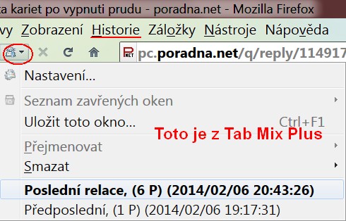

stiahol som si addon Tab Mix Plus ale nema funkciu nacitania session zo subora
31 MB sessionstore je s velkou pravděpodobností nesmysl. Běžně má ten soubor řád stovek kB.
V nabídce Historie pak zvolíš Obnovit předchozí relaci.
Tab Mix Plus má svoji ikonku pro sessins manager (dá se přetáhnout z nastavení lišty). Menu - viz. obrázek. Tab Mix Plus ti otevře session, kterou sám uložil. Dělá zároveň i automatické zálohy sessions deset dní pozpátku.
[17251-sess-jpg]
Jakou botu máš ve Firefoxu, to netuším. Nenapsal jsi ani, jak teda spouštíš tu minulou session. Pokud to máš nastaveno automaticky při startu Firefoxu a on to z nějakého důvodu nestihnul uložit, tak se ti to nemůže samozřejmě ani spustit. Doporučuju přechod na TMP nebo nějaký session manager, pak se takové excesy většinou nekonají.
