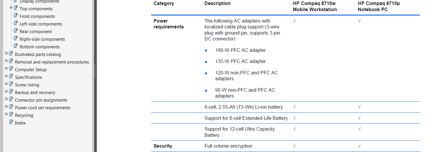

Abys to nemel tak snadny, tak 65W urcite nestaci, ono mozna nestaci ani 90W
Nejaka 8710p ma ve specifikaci 120W
http://h18000.www1.hp.com/products/quickspecs/1271 6_emea/12716_emea.pdf
http://h10010.www1.hp.com/wwpc/pscmisc/vac/us/prod uct_pdfs/8710p.pdf
http://h20565.www2.hp.com/portal/site/hpsc/templat e.PAGE/public/kb/docDisplay/?sp4ts.oid=3355679&spf _p.tpst=kbDocDisplay&spf_p.prp_kbDocDisplay=wsrp-n avigationalState%3DdocId%253Demr_na-c01093115-24%2 57CdocLocale%253D%257CcalledBy%253D&javax.portlet. begCacheTok=com.vignette.cachetoken&javax.portlet. endCacheTok=com.vignette.cachetoken#N10046
servisni manual
http://pc.poradna.net/file/view/16714-8710-power-p ng
http://h20628.www2.hp.com/km-ext/kmcsdirect/emr_na -c02534075-1.pdf

U mnoha modelů HP Vám nebude fungovat žádný univerzální adaptér. Je to způsobeno technologií HP Smart AC Adapter, která spočívá v tom, že adaptér musí udat notebooku informaci o svém výkonu. A pokud notebook tuto informaci nedostane, objeví se hláška "Smart AC Adapter power output is too low for this computer". Což samozřejmě není pravda, neboť výkon tohoto adaptéru je dostatečný v podstatě pro všechny současné notebooky, nicméně modelům od HP to nevysvětlíte. Což HP zřejmě zamýšlelo, musíte koupit originální adapter.
